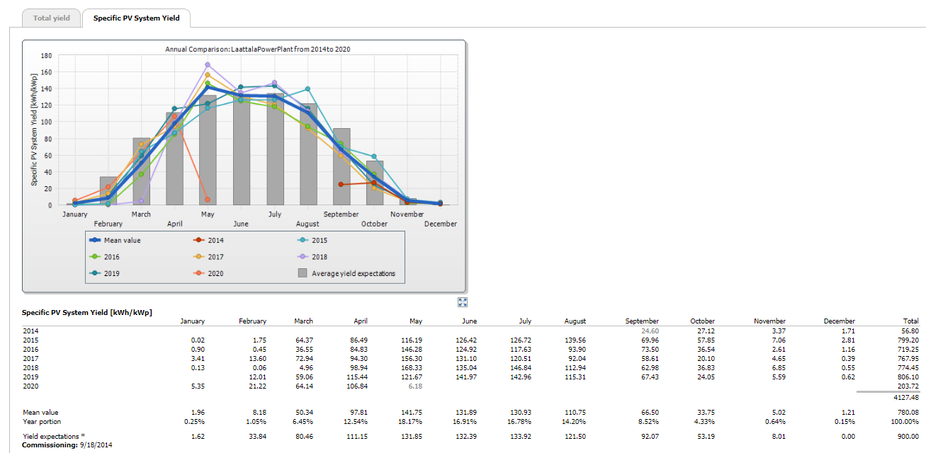

Tässä erään julkisen voimalan tuotto. Kolmena vuonna tuotto on ollut paras toukokuussa. Kahtena vasta myöhemmin. 2015 vasta elokuussa.

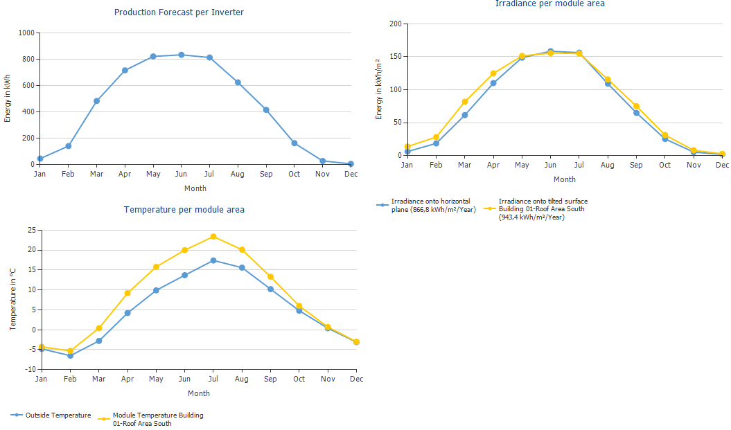

Tuossa oman voimalan simulointi. Tuossa näkyy hyvin myös lämpötila

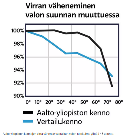

Mitä pienemmällä kulmalla valo paneeliin sitä pienempi on paneeliin osuva energia. Ilma lasi rajapintaan liittyy myös heijastussääntö joka on aika raaka paneelin pintaan nähden pienille tulokulmille.

Onkohan tuossa virran vähenemiskuvaajassa (sininen = vertailukenno) mukana sekä pinta-alan pieneneminen ja "heijastussääntö" vai pelkästään jompikumpi?
Kuvan mukaan 45 asteen kuma menisi vielä muutaman prosentin huononnuksella mutta pinta-alakin tuossa kulmassa pienenee enemmän, eikä?
(70 astettakin on vielä aika hyvä.)

En tiedä missäpäin suomea sitten pitäisi asua mutta kuten aikaisemmin laitoin tuon erään voimalan tuoton niin tuossa toukokuu ei ollut pirkanmaalla paras parina vuonna. Säät vaihtelevat ja niin vaihtelevat tuototkin.

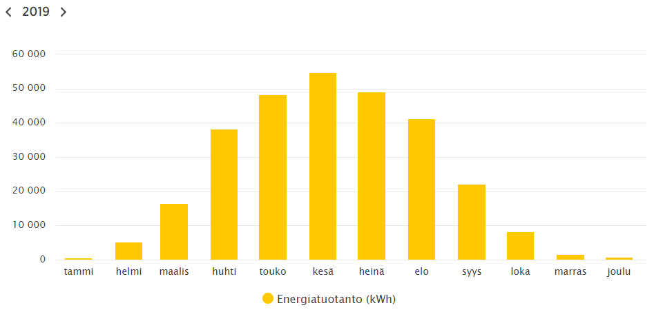

Tässä Helenin Kivikon voimalaitos 2019, kesäkuu paras. 2016, 2017, 2018 toukokuu oli paras.

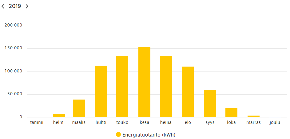

Helenin Suvilahden voimalaitos 2019 kesäkuu paras

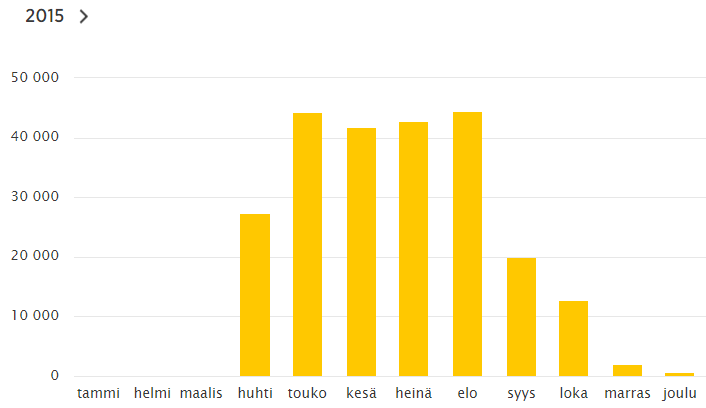

ja vastaavasti 2015 elokuu paras...

Noissa tasakattovoimaloissa kesäkuu on ainoa jossa edellinen paneelirivi ei aamulla ja iltapäivällä varjosta takana olevia.
Meinaatko että se on syy siihen että toukokuu ei ole aina paras tuotoltaan?
Tuo aikaisempi kuva missä oli useampi vuosi parempi on ihan perinteinen kattoasennus.
