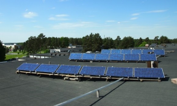

https://www.sunnyportal.com/Templates/PublicPageOverview.aspx?page=3eea16a0-472a-4a88-bcb8-6c7131f22036&plant=fe159cbf-ccd4-4351-86b6-b8673bd70563&splang=en-GB
Joulukuu 2014 saanto 3.18kWh (=mitätön) järjestelmällä (3.78kW) jossa on kunnon verkkoinvertterit keräämässä talteen talvihippusia, suoraan vastuksiin ilman invertteriä olisi tullut vielä vähemmän.
Muistaakseni noihin paneeleihin ei paista aurinko kunnolla talvella, puita ja rakennuksia edessä, pitäisi nostaa 10 metriä ylemmäs.
En tullut kuvanneeksi ympäristöä, olisi pitänyt.
Savoniuksella paistaa :)
VPJ sanoi:
Höpöhöpö hyvin paistaa ja optimi suuntaan...varmaan keskivertoa paremmin Suomen oloissa mitattuna, eli syytä saannon pienuuteen talvella voi  etsiä pelkästään kaivamalla olematonta aurinkoa horisontista:
Kyllä tuo SAMK on ihan kelvollinen asennus kun arvioi saantoja kiinteälle asennukselle.
VPJ
rotzi sanoi:
VPJ sanoi:
Ne esteet onkin kuvaajan selän takana, koivuja ja mäntyjä jotka varjostaa talvella, myös keväällä ja syksyllä. Katselin niitä kun kävin katolla ja ihmettelin miksei kaadeta pois.

Noista Porin asennuksista sen verran että kun aurinko paistaa talvella keskipäivällä 10 asteen kulmasta niin parhaimmillaankin valo tulee tuon ensimmäisen rivin paneeleille 40 asteen kulmassa. Kannattaa miettiä mitenkä paljon tuon paneelin ala saa kohtisuoraa säteilyä. Kun samaan aikaan tuon ensimmäisen rivin varjo lankeaa seuraavalle  ja seuraavan varjo suoraavalle. Ennen ja jälkeen keskipäivän tilanne vain huononee radikaalisti. Sitten tulee vielä se että näitä yhteiskunnan maksamia paneeleja ei kukaan käskemättä hoida. Tulee mieleen jostain itäsuomesta koulun tasakatolta nettikameran kuva jossa aurinko paistaa kirkkaanpaa kirkkaammin ja paneelien päällä on 60cm talven lumia.
VPJ sanoi:
Kyllä se on pientä niiden varjostaminen, vuosisaanto kumminkin on 870kWh/kWp eli aika korkeakin oikeastaan eli nyt tähän aikaan ei vaan mitään tuu...
aikasen avonaista maisemaa:
