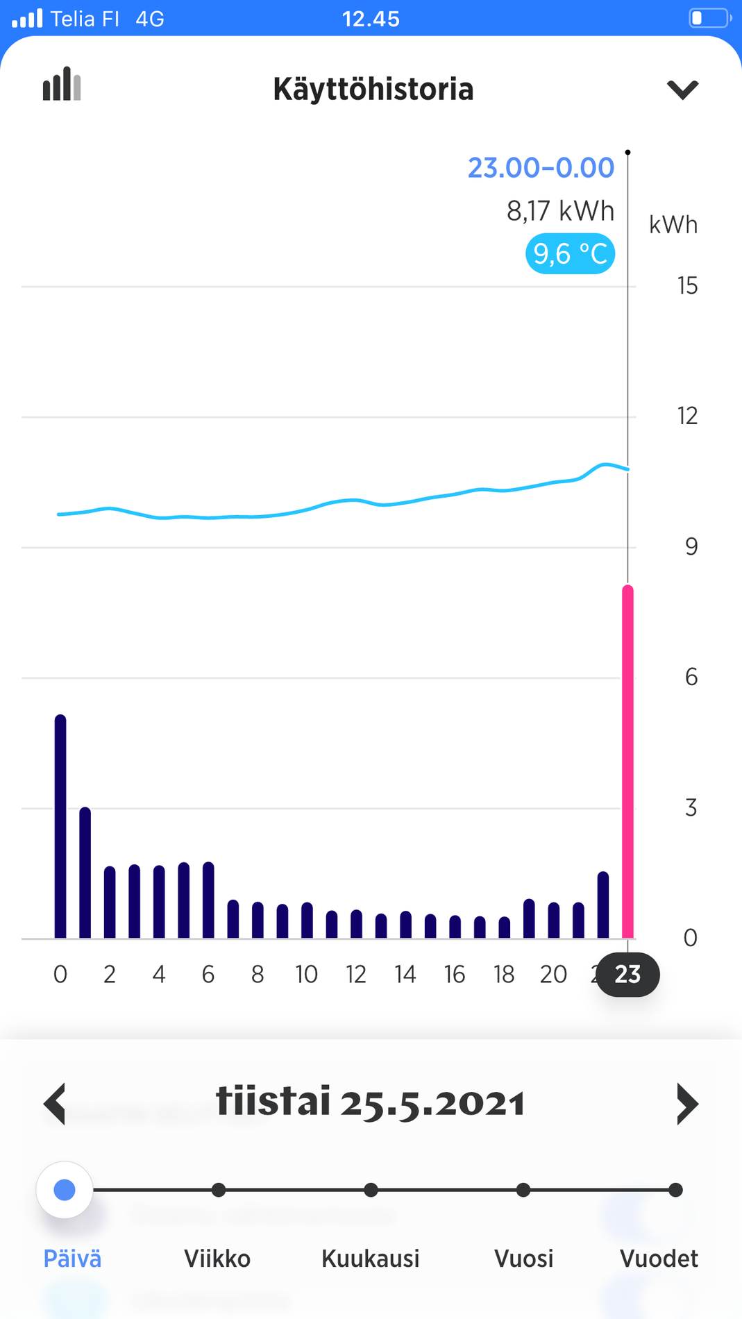

Lämmitystä ajatellen oleellisinta on varmaan auringon hyödyntäminen kosteiden tilojen "mukavuuslattialämmitykseen". Itse kun katselen vaikkapa tämänhetkistä sähkönkäyttöäni tuntitasolla, niin aika selkeästi erottuu yösähköllä toimiva kylppärin lattialämmitys. Ihan vain vaihtamalla sen päiväsajalle saisi aika hyvin oman käytön osuutta lisättyä, jos paneelit katolla olisivat. Kokonaisuudessaan sähköä kuluisi tietty enemmän ja etenkin aamulla ja illalla myös ostosähköä, jos ei tekisi jotain muita ratkaisuja sen estämiseksi?
Vesikiertoisena tuon saisi tietty toteutettua helpommin ja lattian pidettyä tasaisesti lämpimänä vuorolauden ympäri.
Vesikiertoisena tuon saisi tietty toteutettua helpommin ja lattian pidettyä tasaisesti lämpimänä vuorolauden ympäri. Näytä liitetiedosto 8277
Uudet älykkäät lattiatermarit mahdollistaa eri lämpötiloja vuorokauden eri ajoille. Voidaan esim asettaa nosto x astetta aikavälillä y. Näitä saadaan tarvittaessa päiväkohtaisesti useita eri ajastuksia. Halpojakin ovat, ja moniin malleihin menee useita eri kOhm arvolla olevia antureita asetuksien kautta, tai vaihtoehtoisesti huoneilman, tai edellisten kombinaatio. Bluetooth ja WLAN radioina, hinnat alkaen n. 50€ / termari. Joku eu-asetus määrää että tällaiset tulee nykyisin olla uusissa tulevissa rakennuksissa, osa jotain eco tai green juttua. Itselläni Enston eco 16bt, mutta vaihtoehtoja on, diginäytöillä tai perinteisen näköisellä nupilla. Näyttävät äpistä graafisena lämmön ja kulutuksen. Niillä voisi helposti ohjata tuottoa omaan käyttöön sähkölämmitys lattiassa. Seuraavassa remontissa meillä oh ja keittiön lattiaan vedetään saneerauskaapelia, ja jätetään patterit vielä seinälle. Näihin sitten vastaavat termarit. Nostoja lämmössä voi tehdä myös manuaalisesti tyyliin "nosta nyt 4h 3 astetta" esimerkiksi, kertaluonteisesti siis, päin kautta ainakin netissä.
