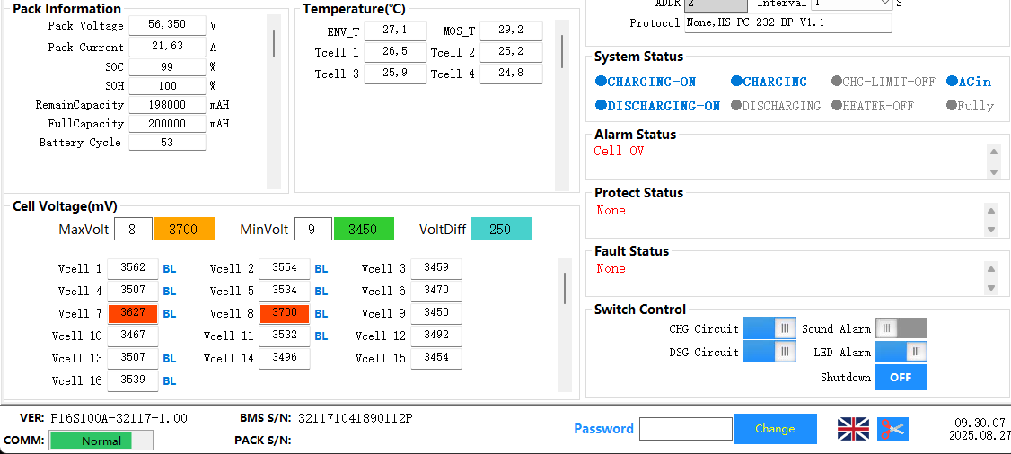

minulla on 3 kpl 51,2 v 10kWh
samanlaista akkua kytketty rs485 toisiinsa rinnan ja invertteriin.
huomasin että 1 näistä lopettaa latauksen huomattavasti ennen muita. kahdessa on vähempi eroa mutta kuitenkin.
100% ladattuna ovat 57 V, 56 V ja 55 V kennojännitteet 3.5xx V, 3.4xx V ja 3.3xx V.
kaikissa on myös erilainen BMS. yhdessä 100A ja muissa 200A
tuo 100A akku täyttyy ennen muita joten aloin koneälyn neuvoin sitä elvyttämään laittaen sen ysinään latautumaan pienellä virralla

sitä vaan ei saa täyteen kun yksi tai ehkä kaksikin kennoa ylittää 3700 jolloin se jää odottelemaan purkua ja mitä useamman kerran sen tekee sitä alhaisemmalla jännitteellä se katkaisee latauksen.
käytännössä se toimii 80% latauksella.
onko vinkkejä
kuvan tilannne tulee nopeasti ja kennojännitteet laskevat nopeasti 3.3xx V tasoille
Näytä liitetiedosto 9986

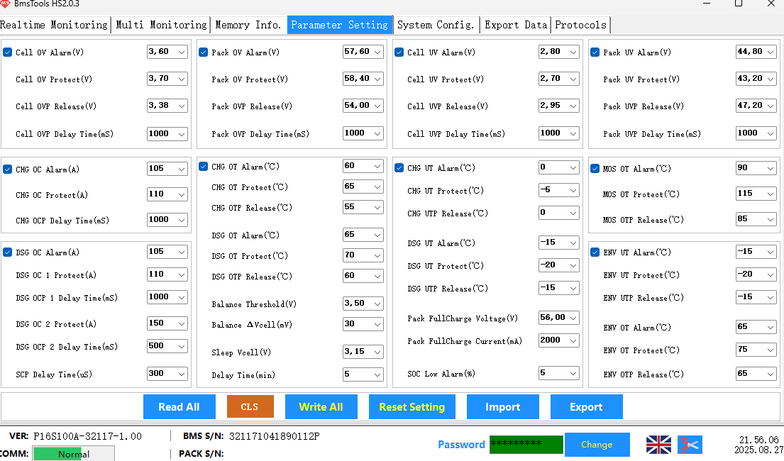

asetuksista
Näytä liitetiedosto 9987
