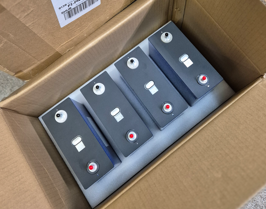

ne kennot tulivatkin nopeasti, BMS vielä matkalla

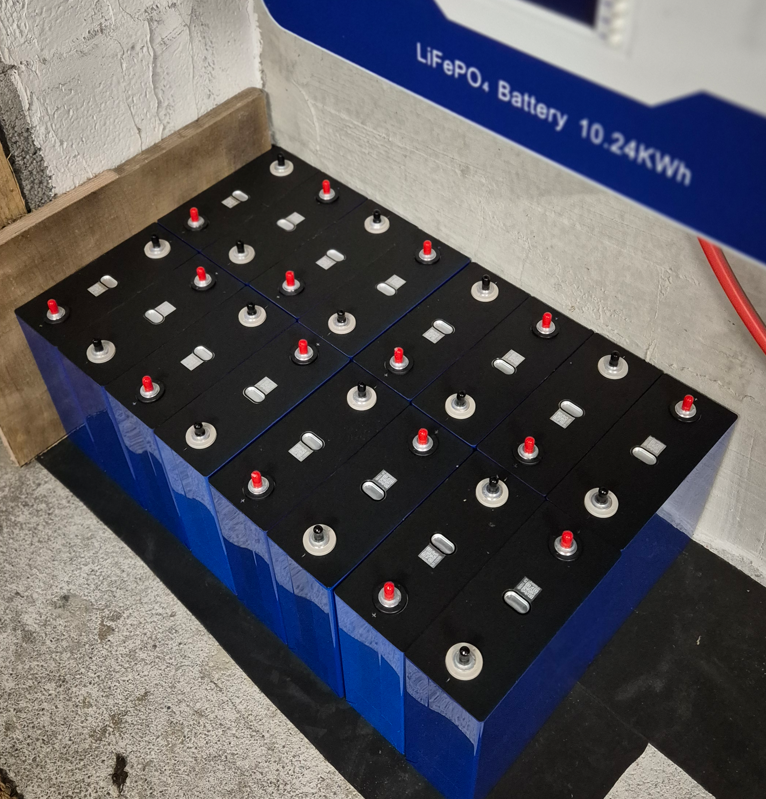

Jos on jäykkä periksiantamaton rakenne ja kennojen välissä pehmeät välilevyt kompensoi se vähäinen liike mitä kennot tarvitsevat eri lataustasossa. Kyllä kennot liikkuvat, ei paljon mutta pieni edestakainen liike kertaantuu kennojen kappalemäärän kanssa
Esimerkkinä laitan kuva miten v2 on tehty:
Kuori 1mm teräspelti, päädyt 5mm. Muodostaa tukevan laatikon mihin olen työntänyt kennot puoliväkisin sisään, pehmeät välilevyt kompensoi liikkumisen. Rakenne ei kestä 300kg, se ylittyy moninkertaisesti

tuo metalli onkin hyvä lisäsiili
5 kpl 10mm hilti pultit kesti hyvin täyteenlatauksen eivätkä irronneet betonista eikä rhs antanut periksi
puusepän malliin vanhasta hyllystä pääty
ensimmäinen lataus

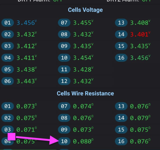

Tasaiset näyttää kaikki kennot, toki kestää parikin päivää rauhallisella latauksella että ovat samalla SOC:llä
Yksi asia on hyvä tarkistaa, katso kuvaa:
Onkohan kennolla 10 heikko liitos? On aika korkea muihin nähden
Vastaavasti 10:n kennojännite on korkeampi
Omat kytkennät olen joutunut tarkistamaan vastaavalla tavalla:
Tässä tein uudestaan liitokset 10 ja 11
