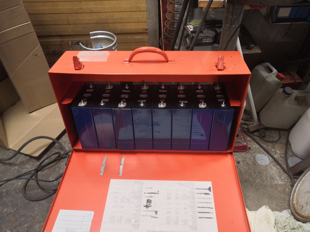

Akut tuli, hyvin pakattuina ja ihan hyvän näkösiä. Ulkomuistista ajattelin et mullahan noille sopiva peltilaatikko... Vanhan piikkauskoneen kuljetusloota.
Eipä paljon sopivamman kokonen olis voinu olla, tuonnehan ne akut istuu just nätisti. Yksittäinhän noi on kivan kevyitä, mutta lootallisen kanniskelu alkaa jo oleen aika vaativaa...
Yläreunaan jää tilaa kytkennöille ja bms:lle. Lämpeekö noi bms:t kuin, eli tarviiko sille järkätä ilmankiertoa?
Bms:n näyttöyksikössä onkin mukana pitkä johto ja pistokekin vaikka tuohon akkukoteloon, sen ei tarvi olla akkujen luona.
Bms:ssä on kaksi lämpöanturia, mutta ohje ei kerro mihin ne olis laitettava. Mikähän niille olis optimaalinen paikka? Kennojen päälle vasemmalle ja oikeelle neljän keskikohdille...
Minun akut painaa lähes 70kg valmiina joten tuo kahva keskellä on turha, päätyihin tällainen
Muista sähköinen eristys kennonpaketin ympäriltä, käytän itse Kenopak/Okapak siihen
Sinun tapauksessa niputus on helpoin tehdä muovivanteella, saat ehkä lainaksi sellainen kone. Teräslaput päihin lisäksi
Tai teetät 4mm pellistä pohjan missä on kaksi päätyä ja pakettivanteella kasaan, sisä-pituuden saat kasaamalla kennot välieristeineen

Nuoko vaatii ne eristelevyt kennojen väliinkin? Ja pyrkiikö noi pullistelemaan, eli pitääkö paketti puristaa tukevasti kasaan?
Kuoret noissa tuntui kyllä ihan tukevilta.
Ettei alkaisi pullistella: Tukeva vähintään 300kg kestävä rakenne ja kennojen väliin nykyisin tuo pehmeä 4mm eriste, pohjaan ja sivuihin paksu muovikelmu (kennon kotelo johtaa sähköä)
Kun akkukennoja ostaa ei tiedä josko ne haluaa lisää tilaa vaiko ei...
Nuo 48V100Ah akut mitä ostin niin siellä on kennopaketin päädyissä 15mm alu-levy ja 2x3cm leveä teräsvanne pitää ne kasassa
Itse teen teräspellistä laatikon ihan mittamallin mukaan ja ladon kennot siihen, viimeinen kenno menee lasikuitulevyn kanssa väkisin paikalle
Jos pitää purkaa kennot laatikosta on nukuttava hyvin ennen yritystä;-)
Okke, katotaas mitä tuohon keksitään.
Noissa kennoissa on ainakin muovilevyä pohjassa, pistin alle 3mm kovalevyn et sain lootan pohjan tasaiseksi. Kennojen väliin kattelin napakahkoa 2mm mainospahvia, sitä kun oli. Takaseinää vasten 1mm muovikalvo suojaksi. Sivuille kans pahvit ja pellit, kiilaus tiukkaan ja urtsua pellin ja laatikon väliin. Jäykkääntyy samalla laatikkokin.
