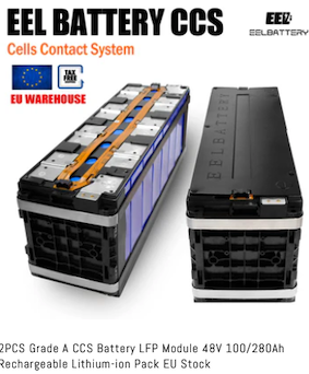

Jos itse omaa halukkuutta itserakentamiseen niin suosittelen kuvan mukaista ensikertalaiselle
Kasattu kennot ryhmään ja niissä on BMS johdot valmiina
Hinta on lähes sama kun ostaa kennot irtokappaleina
Nimittäin minulta menee toista viikkoa pelkän laatikon tekemiseen teräspellistä, se aika ja materiaali myös maksaa jotakin
Näiden kanssa ei tarvitse kun tehdä sopiva eristetty vanerilaatikko? ja kytkeä johdot. Samaten se on kohtuuvaivalla siirrettävissä toiseen paikkaan purkaamalla kennopaketit ulos. Isot 16S kennon laatikot ei siirretä ihan noin vaan, painavat alkaen 100kg...
Näytä liitetiedosto 9849
