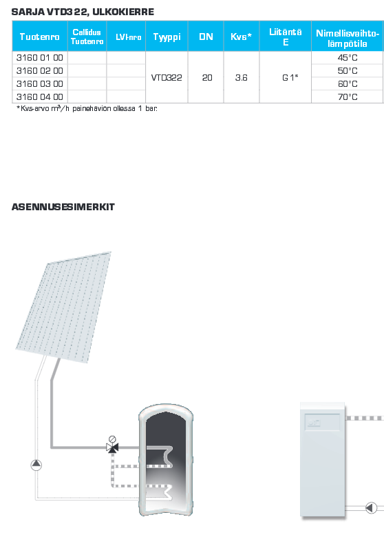

Vaihtovenat varmaan ihan hyviä ja helposti huollettavia, hiukan enemmän putkihommia ja reikähärveli lienee jotakuinkin huoltovaapaa sekä halvempi toteuttaa.

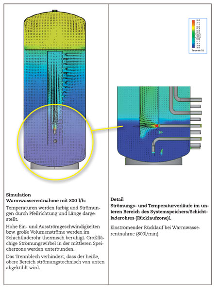

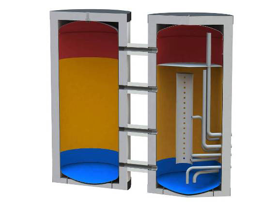

Reikäpeltiputkispiraalin keksijänä hiukan vielä hehkutan ( haittaks.. ), eli spiraalin tekisin hiukan kartioksi, siten että kapenee virtaussuunnassa. Omassa "supervaraajassa" olis kaksi kartiota vastakkain ja syöttö siihen keskelle.
Virtauslaskijalle pohdittavaa minkälainen kartio olis sopiva jos virtaus on vaikka 500 l / h, dT 40 C ja yksi kartiospiraali em. mitiolla ( 5 mm reijät, 40 % alasta, 10 mm kierrosvälyksellä, 6 kerrosta, 1000 mm pituus).
Mutulla: kartion ohuenpään sisämitta 2 cm ja laajemmanpään sisämitta 7 - 8 cm.
