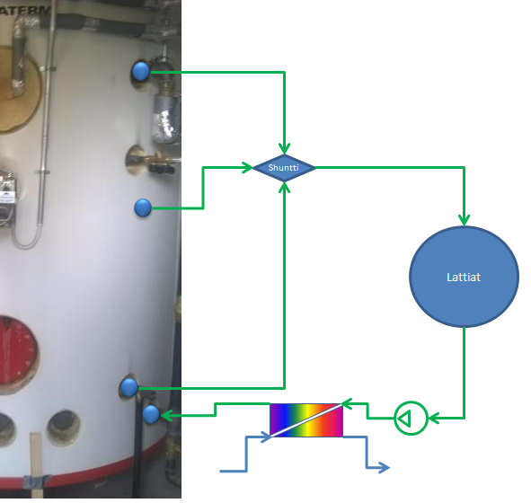

kotte tais tarkottaa tommosta, jossa siis kaikki lattia paluu menee levarin läpi tankkiin ja vie aurinkoa mukanaan jos se on siihen tarkoitukseen tai sitten esilämmittää LKV:tä jos sen siihen hommaan kytkee...
eli kotte haki ilmeisesti sitä että on aina mahdollisimman suuri virtaus levarissa, ei sitä levaria kannata mihinkään "hituvirtoihin" laittaa  :D
tuossa on myös se etu että shuntille ei tuu mitää jytkyjä puskista eikä tarvi vetää mitään jenkkaa kun säätää...menee ihan normaalilla viimesellä hitaalla  ;)
ja meneehän tuo 3-tielläkin...
savonhumu
No nyt ymmärsi tyhmempiki ;D
Ihan mietinnän arvonen hommeli itellekki jos/kun tuota levaria aurinkokierukoiden perään laittelen!
Yks mikä tuossa ihan alkuun mietityttää on se että lisääntyykö liikehdintä kerrostumia häirihtevästi tuossa vai onko tilanne käytännössä liki sama kun nykyään?
Edit: aiheuttas hiukkasen putkihommia kun mulla on pumppu tuossa rozin kuvannossa suntin alla ja lattiapaluu yhdistyy pumpun alapuolelle eli osa menee pumpun läpi takas piiriin ja osa varaajan pohjalle riippuen suntin asennosta.. Toki ei ne muutokset olis mitään mahottomia!
