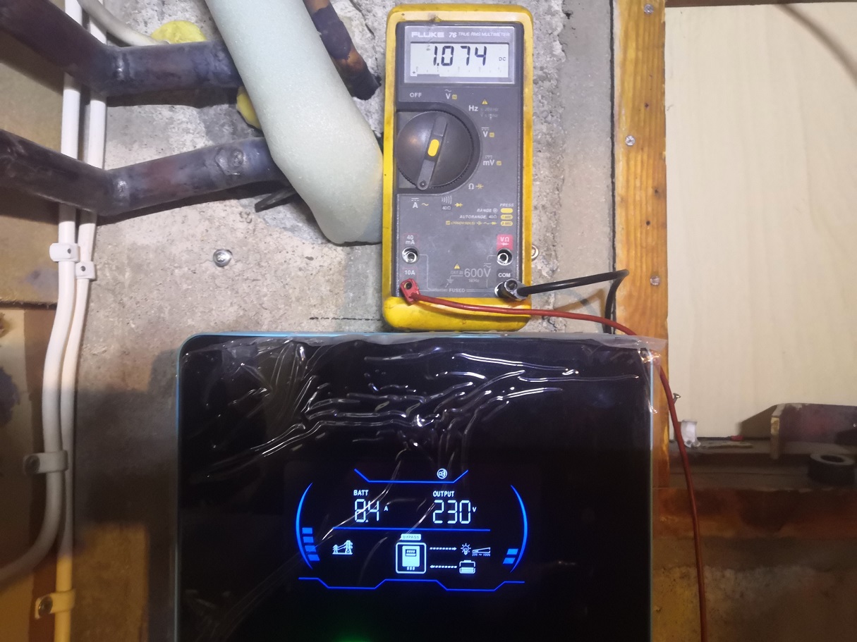

Pikatestiä tänään tosta uudesta, kun sain sen seinälle ja piuhotettua. En kytkenyt vielä ulostuloa käyttöön, kun ei paistettakaan ole yöllä, niin saa olla erillinen ohitus vielä päällä.
Käytös heti alkuun ainakin eroaa Easunista reilusti. Puhaltimet ei inahtanukaan alkupuuhissa, tai itse asiassa koko testin aikana, koska ei tosiaan ollu tarvetta. Easun olis kiljuttanu niitä jo pariinkin kertaan täysillä ja jättäny ne päälle kuitenkin.
Alotin testin lataamalla elkot vastuksella akkulinjan pääkytkin/sulakkeen yli ja pistin Fluken siihen. Sellanen 5-6mA menee akusta, kun mikään ei ole päällä. Sitten verkkosähköä sisään, et saa asetuksia ropattua. Alotti toki akkujen latauksen ennenku sain vaihdettua vain aurinko lataa. Latas niin kauan kun ropailin asetuksia, vasta paluu sieltä otti ne käyttöön ja lataus loppu.
Positiivisena juttuna näyttäs ottavan verkosta vaan 3W tossa tilassa. Mutta sitten tuleekin mutta...
Näyttötiloja selatessa pisti silmään bat amp, joka pyöriskeli 4,5A paikkeilla. Otin dc-pihdin esille, sillä saanu mitään järkeä. Plussapiuhassa tuplasti virtaa verraten miinuspiuhaan. Plussa 1,3A ja miinus 0,6A. Öhhöö. No, ei kun Fluke taas esiin ja pääkytkimelle piuhat. Siellä näytti 0,9A ottavan akuista. Vähän outo, mutta mittaussetuppi pääkytkimen yli vähän kömpelö, niin en jaksanu pitkään seurailla. Akku irti, niin sammu koko vehje, mutta jäi viemään sitä 3W verkosta. Sehän saattaa pienen odottelun jälkeen tehdä sit ihan jotain muuta, eli ei voi vielä tuomita.
Häiriöosasto vielä auki ja paneelipuolen toiminta, odotellaan et tulee vähän paistettakin. Harmaata on...
Tähän en nyt ottanu wifi palikkaa mukaan, kun olis pitäny erikseen ostella. Samalta se näyttää ku toi edellinen. Katotaas kelpaako se vanha jotenkin tolle.
