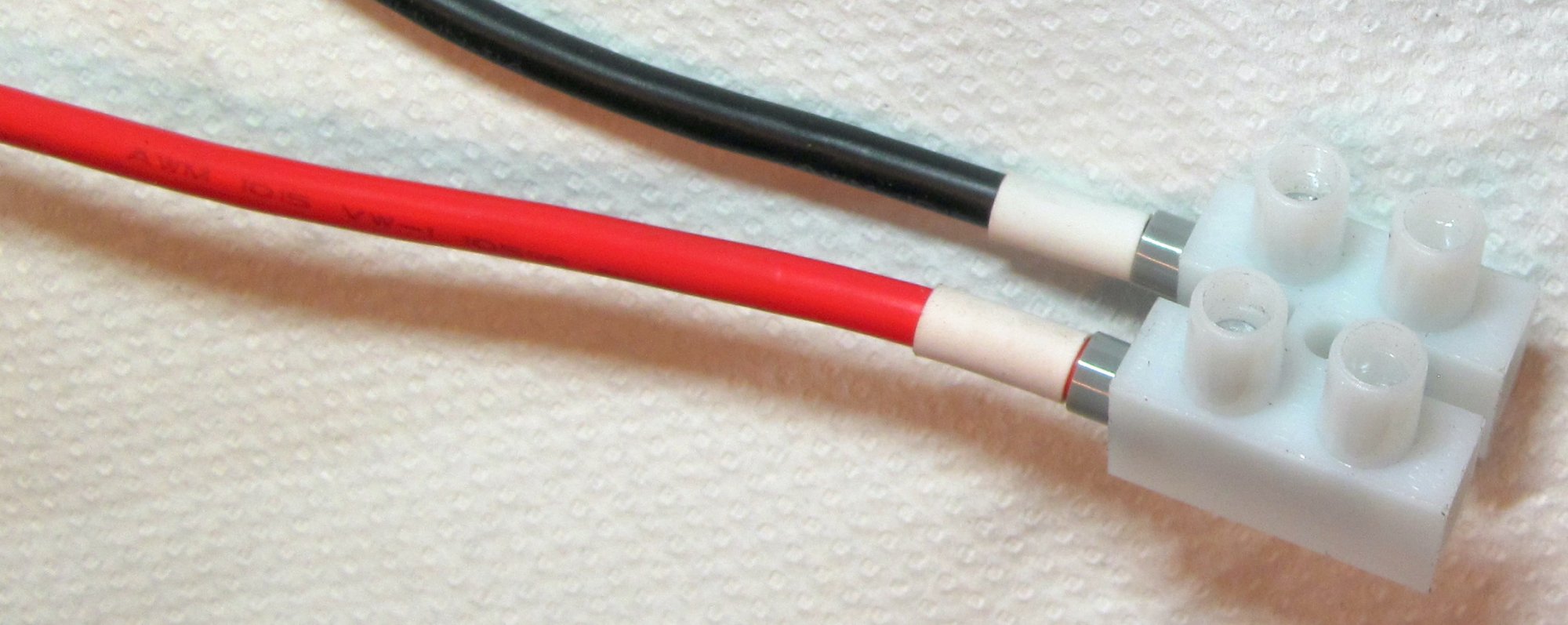

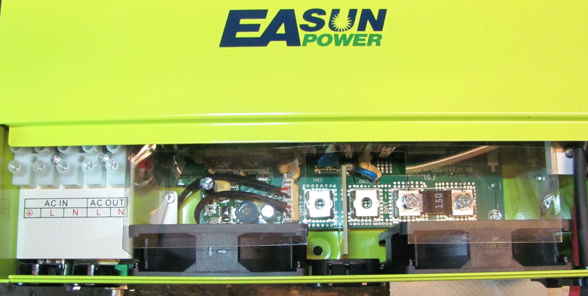

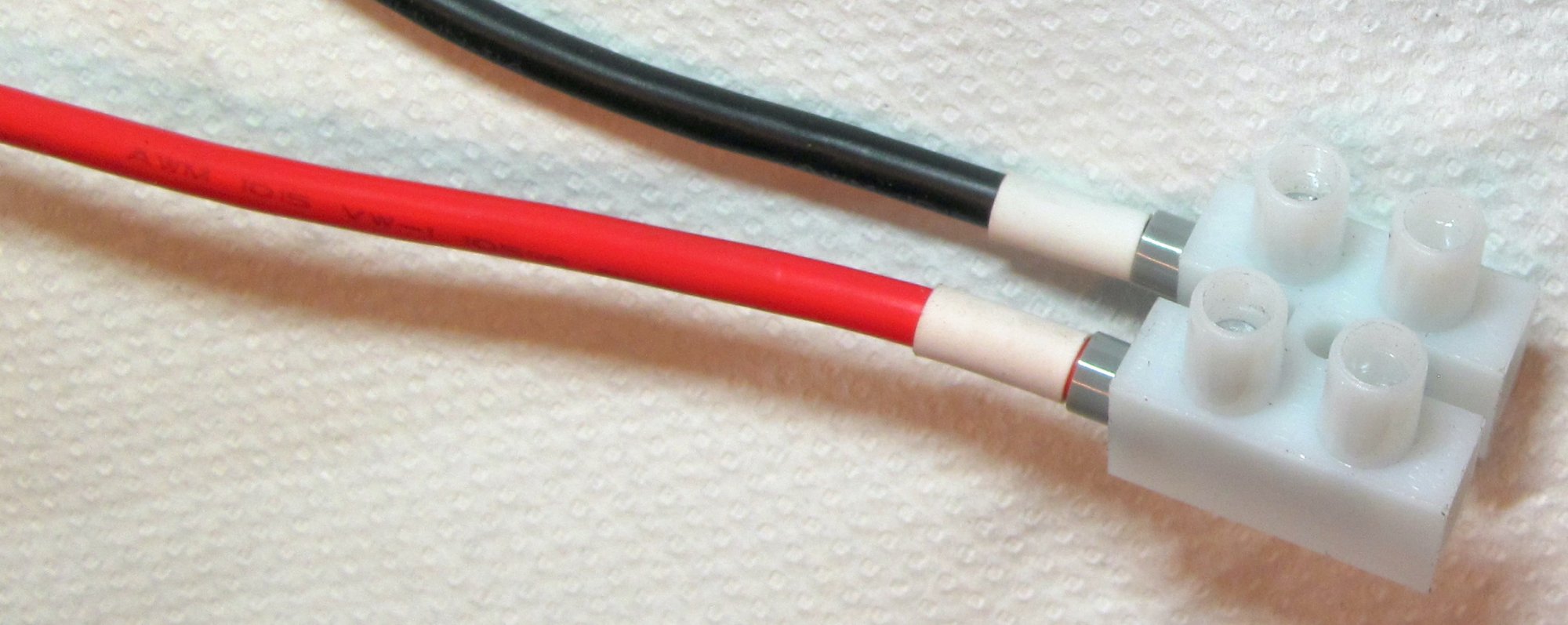

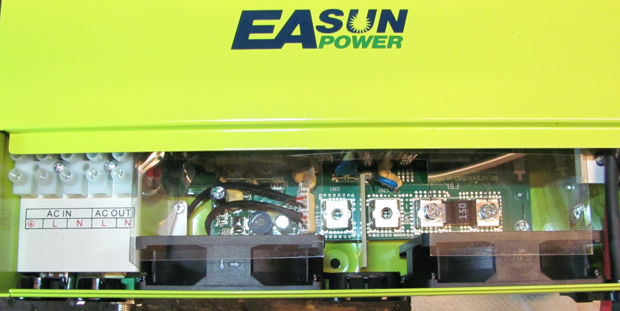

Tein muutoksen samantien PV-liitokseen laitteen sisällä:
PV liitos sokeripalallao_O joten se pois ja PV-kaapelit missä on MC4 liittimet
Näytä liitetiedosto 9018 Näytä liitetiedosto 9019 Näytä liitetiedosto 9020

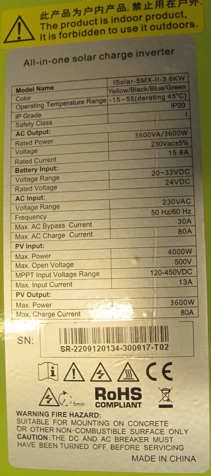

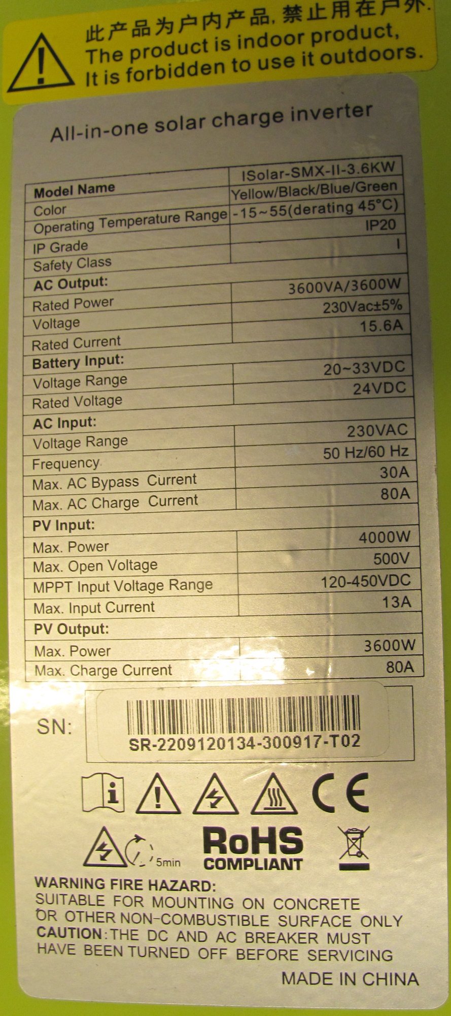

oletko selvittänyt kuka on oikea valmistaja?
voltronicin tekemä se ei ole
nuo minun VX-IV ovat aivan saman näköisiä ja ovat kaikessa, aivan kaikessa eri inverttereitä kun SV-IV tai SV-II
hyvin on samanlaiset laput kyljessä, missähän tehtaassa valmistuvat
