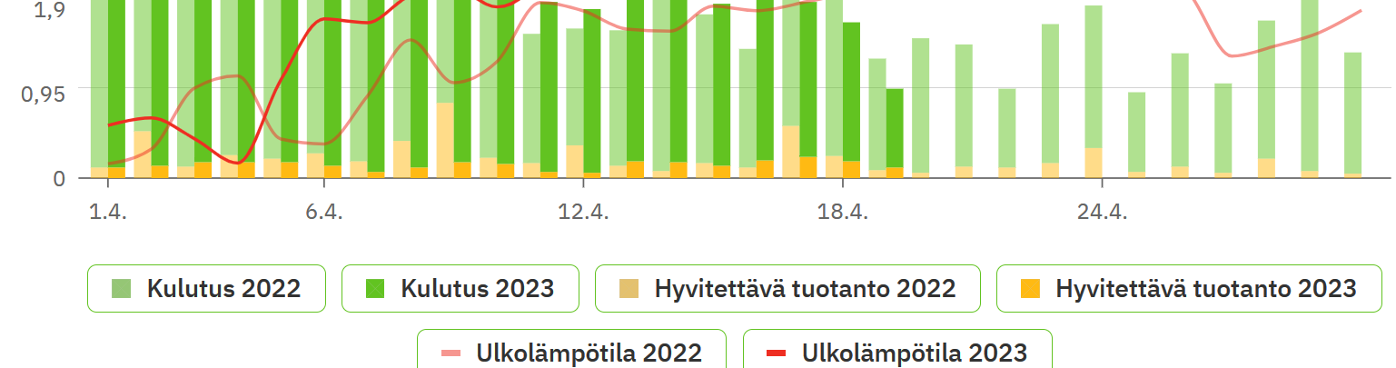

Carunan seurannassa esiintyy. Oudon pieniä ovat hyvitykset.

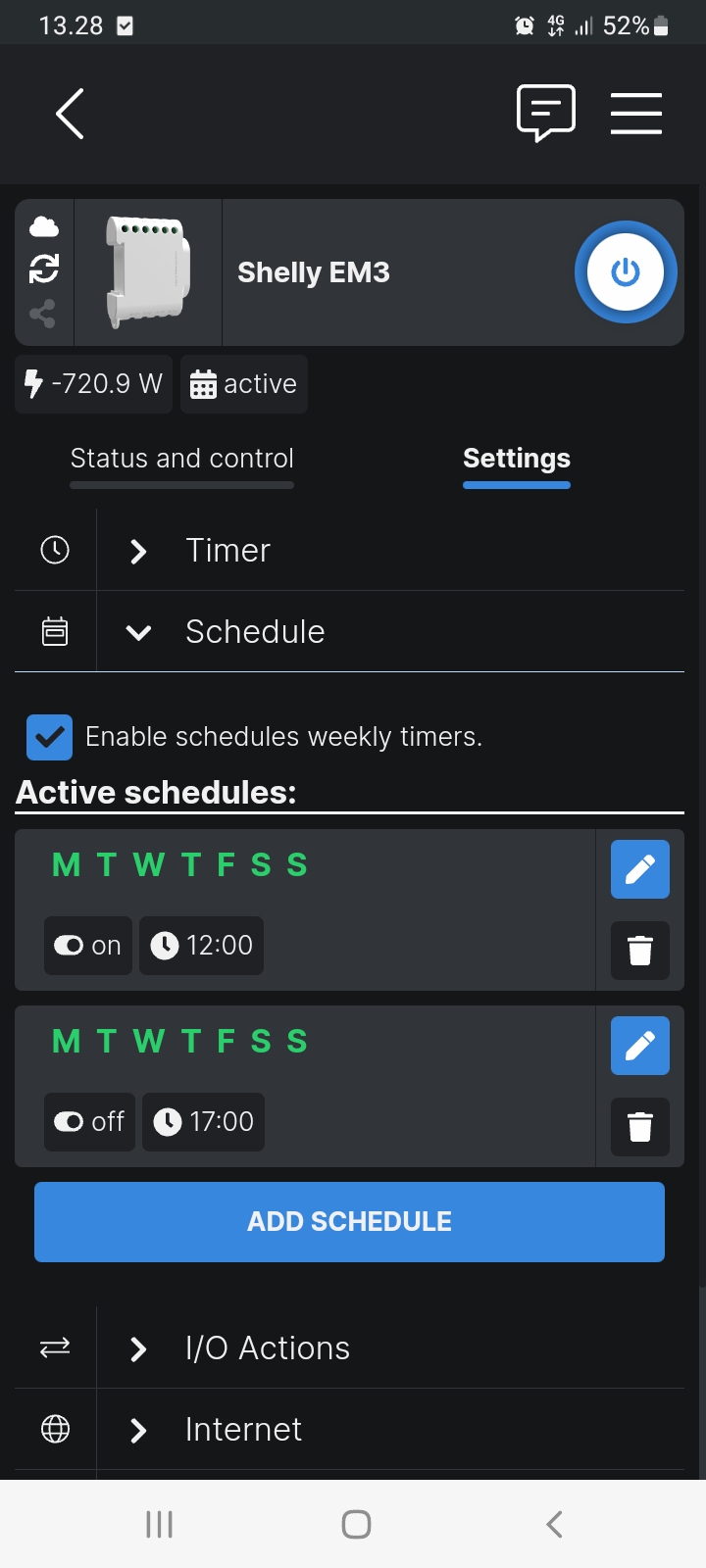

Ohjaan aikaohjelmalla lvv-kontaktoria
Näytä liitetiedosto 9326
LVV:lle itsellä ollut oma kello-ohjaus siitä asti kun aurinkopaneelit laitoin. Toimii varalla klo 12-15 jos inventerin oma teho-ohjaus ei sitä ole lämmittänyt sitä ennen.
Itse haluaisin tuohon ohjaus-speksit esim että kun ylituottoa on vaikka 1500w niin sillon kontaktori vetäisi ja lämmityspatteri lähtisi lämpiämään.
Sitten jos talon kulutuskuorma kasvaa ja ylituottoa ei enää ole niin patterikin lopettaisi lämmityksen.

Scenellä saat tehtyä nuo haluamasi toiminnot. Noita I/O URL ohjauksia ei kannata tässä tarpeessa käyttää.

Kaksi kysymystä:
1. Ilmeisesti tuohon haluamaani komentoon pitäisi käyttää tuota Total current consumptionia (kaikkien vaiheiden yhteenlaskettu kulutus/teho) ja LESS vaihtoehtoa esim -1500w?
2. Missä vaiheessa tai mihin noita Output state komentoja käytetään? Käynnistämään ja sammuttamaan laite? Joku muu shelly vai 3em?

1. Siihen ei tainnut saada asetettua negatiivista lukua. Jos haluat säädön toimivan ainoastaan yhdellä 3EM:llä niin käännä virtasilmukat toisin päin. Eli mitä isompi on verkkoon syötetyn sähkön määrä niin sitä isompaa arvo 3EM näyttää.
2. Scenen output ehdoilla voidaan ottaa eri laitteiden tilatietoja huomioon. Laitat esimerkiksi sceneen asetuksen, että jos verkkoon syötetty teho on yli 1500W AND Shelly 3EM device is turned off DO kytke Shelly 3EM rele vetäneeksi.
Edit. Näköjään nykyisin pystyy asettamaan myös negatiivisen arvon tehoksi. Pitääpä itsekin kokeilla toimiiko tuo nyt oikein.
