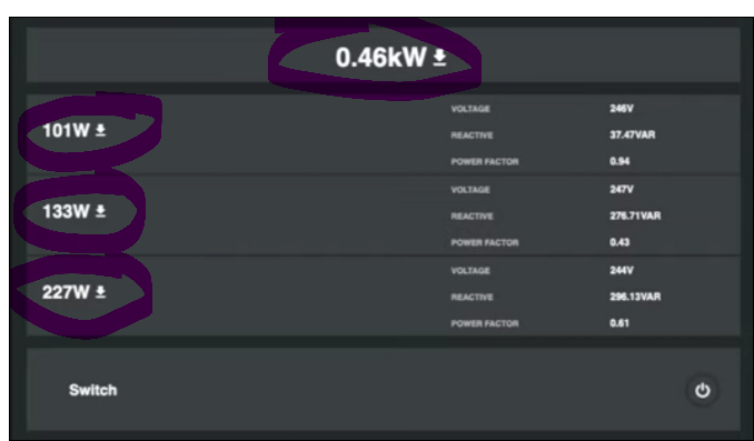

Kuvakaappaus yhdestä youtube videosta. Eikös tuossa näy kokonais ja vaihekohtanen kulutus ym? 🤔
Millä tavalla se ei näytä oikein? Mistä sen todennat?
Ainakin tuon siun kuvakaappauksen numeroiden mukaan nuo kaikki menee ihan oikein jos vaihekohtainen teho saadaan tuolla laskukaavalla jännite x virta x tehokerroin?
Ja x 3 niin saadaan koko mökin kulutus.
Kyllä, mutta aina ko puhelimesta vilkaisee ei kehtaa alkaa laskemaan
Nii eikös ne näy tuossa vasemmalla? Joka vaiheen teho? Joka on noista oikeella olevista pikkunumeroista laskettu? Ja ylhäällä kokonaisteho?
Paljos niissä lukemissa on eroa shellyn ja kwh-mittarin välillä?
Mitäs mie en nyt tästä oikein ymmärrä🤔
Kyllä, mutta aina ko puhelimesta vilkaisee ei kehtaa alkaa laskemaan, pitäisi nähdä kerta vilkaisulla mikä on tehon kulutus.
Kwh-mittari, minkä olen kytkenyt samaan talojohtoon, siitä näkee suoraan ilman laskutoimitusta sen hetkisen tehon.
Eikös tuossa näe ihan heti oleellisen, ei ymmärrä mitä oleellista jää näkemättä?
