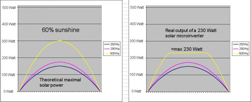

Itselläni on 4x250w panelit kytkett yhteen AEconversion 500W ( eli sekä rinnan että sarjaan kytketty). Suunta lounas 35 asteen kulma
Paras päivä on 4977W. Panelit käytössä pari kuukautta. Viime viikolla huomasin samaan täydellä paisteella tehot tippui 100W:iin ja nousi pikku hiljaa, varjostusta ei ollut. Ensi viikolla asennetaan 4 panelia lisää kaakoon 35 asteen kumalla kahdella AEconversion invertterilä. Sittenvoi verrata kahden eri kytkennät.

Mikähän mahtaa olla maksimi virta mikä paneeleilta tulee. Sallittu lienee tuossa viissatasessa 9A. Noista rinnanolevista kertynee runsaat 16A . Kylmilta paneeleilta rutkasti enemmän.
250W invertterissä  MPPT toimii välillä 20V-40V Max jännite on 45V. Viissatasessa max lienee 90V.
Käsitinkö oikein että siihen yhteen 500W invertteriin menee 1000W.

Alkuperäinen ajatus oli että koska peruskuorma on vain noin 100W kun ei olla kotona ja siinä 350W kun ollaan kotona ( jos ei lasketa sähkö sauna, ruanlaitto, lämmin vesi tai kahvinkeitto) niin sitä huippu tuotantoa ei tarvita.
Eli 1000W on kytketty 500W inverteriin.
Kun katsoin tilastoja täältä pohjanmaalta niin meillä oli maksimissaan noin 800W/m2 aurinkosäteily ja kun panelien  suunta ei ole optimaalinen niin katsoin turhaksi laittaa 2 inverteriä, säästyy rahaa panelien ostoon.

Nimenomaan kannattaa jos on 4x250w = 1000w paneeleita ja 500W invertteri. 250Wx2 sarjassa lounaaseen ja 2x250W sarjassa kaakkoon ja nämä sitten rinnan samaan invertteriin.
Jos on 3x500W invertterit ja 8x250W paneelit niin silloin kannattaisi paneelit ryhmitellä 2x250W sarjaan 4 sarjaa rinnan kaikkiin inverttereihin. Vaatii vähän johdotusta, mutta onnistunee.
Ok, avainsana on eri lappeella olevien rinnankytkentä.

Paljonko uskot että tuotto nousee jos vertaa että nyt on 4*250W lounaasen 500W inverteriin verrattuna 2 panelia lounaaseen ja 2 panelia länteen täydellä aurinkopaiseella?

Eikun lounaaseen ja kaakkoon. Ei lounaan suuntaan olevia paneeleita kannata länteen suunnata.
Jos nyt on vähän auki 5kWh päivän paras niin sama kytkentä lounas-kaakon suhteen tuottanee 20% lisää tuottoa. Parasta tuossa on tietty se että saat aloitettua aikaisemmin tuoton. Kun en tiedä millainen on asennuspaikkasi/telineesi, niin on paha sanoa mitään, mutta johtohäviöt eivät kyllä näyttele suurtakaan osaa järkevillä kaapelimitoilla.
