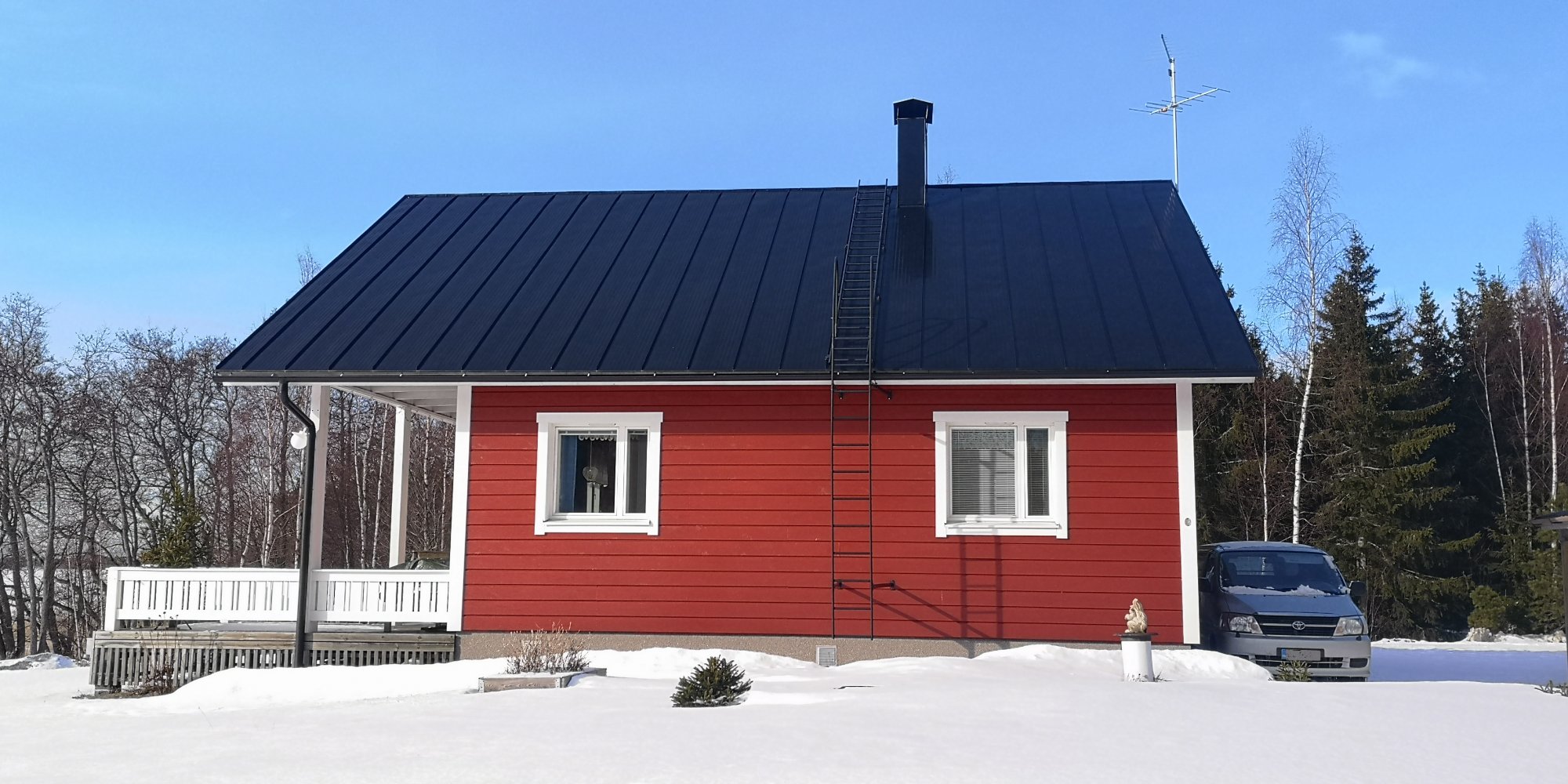

Jotenkin olen päässyt keskustelupalstojen kautta tutustumaan Fronius merkkiin invertteripuolella. En ole löytänyt keskustelua Huawein laitteista. Koko luokka olisi 10 -12 kpl. n. 400 w paneelien invertteri. Mikälaiset kokemukset Huawein vehkeistä, onko niiden etäluenta mahdollisuudet ok. Laite tulisi niin korkealle räystään alle, ettei sitä voi maasta lukea. Haluan tarkkailla voimalan tuottoa, kiinteistön kulutusta ja valtakunnan verkkoon menevää sähköä. Tietämykseni on vasta orastava tällä aurinkoenergian saralla, mutta mielenkiintoa ja intoa tuntuu toistaiseksi olevan. Mutta täytyy myös todeta, että tieto tekee tuskaa ja vaikeuttaa päätöksen tekoa. Myös tuon lappeen jyrkähkö konesaumattu peltikatto mietityttää. Kun siihen vielä lisätään ajoittain vinosti lappeen suuntaan puhaltava 27m/sek. merituuli.

Ei tuossa Huaweissa mitään kummallisempaa, samalla lailla äpit on ja vaatii verkkomittarin (kuten kaikki) jos haluaa tarkemmin monitoroida tuotantoja ja kulutuksia. Huaweissa ei ole näyttöä ollenkaan eli ei sitä seuratakkaan muuta kuin netistä, on siinä 3 lediä indikoimassa tilaa.
Löytynee tuolta netti...
Mulla on Huavein 8 kW invertteri ja sitä etäluetaan Fusion solarilla https://eu5.fusionsolar.huawei.com/pvmswebsite/app.html siinä on muistaakseni sellainen "kokeilu" mahdollisuus jos haluaa nähdä sen toimintoja.Minulla ei ole mutta on mahdollista asentaa anturit jolloin näkee myös sen omakäytön ja verkkoon menevän tehon.Paljon on tietoa saatavana tällä etänäytöllä ja Huavei invertterit ovat myös hybridejä eli on mahdollisuus kytkeä akut jos haluaa sijoittaa sellaisiin tosin on Froniuksella ja muillakin näitä malleja.Huaveihin ei passaa muut kuin heidän omat akut ainakaan toistaiseksi se on mielestäni puute.
