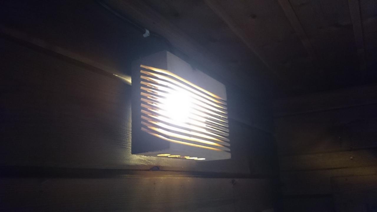

Juu, huonosti ne kuumassa viihtyy. Pari vuotta sitten tein hirrenpätkästä mökkisaunaan ao kuvan valaisimen ja minnekkään alas ei sitä voinut asentaa eli on aika ylhäällä. E14-kantainen 12V led ei kovin kauaa palanut, sammui ja kohta jäähdyttyään hiukan syttyi taas uudestaan minuutiksi jne. Nyt on takana reikä seinässä ja avoin led-polttimo, pysyy valo päällä.
