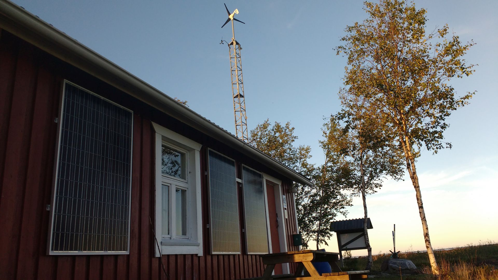

nyt sataa räntää ja paksupilviharso päällä 100W paneli pukkaa 8-11W teholla hajasäteilyn voimin seinällä 90 asteen kulmassa. katolla tuotto on 0W koska räntä peittää panelin.

Unohda se tuulimylly. Osta toinen samanlainen akku ja samanlainen paneeli. Paneelit voivat kesällä tuolla kuormalla olla melkein missä kulmassa tahansa mutta syksyllä ne pitää laittaa pystyyn. Sellainen pieni yksityiskohta noissa meren läheisyydessä oleviin paneeleihin liittyy että ne ovat kovia keräämään huurretta. Lämpimästä merestä höyrystyy vettä joka hakee kylmää pintaa huurtuakseen siihen.

tosiaan sitten tuon panelin siirtäminen seinälle tai suoraan mastoon n. 90 asteen kulmaan lisää myös tuottoa pimeän ajanjakson aikana sillä se pysyy puhtaampana lumesta jota mm. tuuli ajattaa. seinä myös lämmittää auringonpaisteella panelia jolloin kuura lähtee panelin pinnalta nopeammasti pois. merkitys vähäiseen tuottoon on aika merkittävä pimeänä ajankohtana.
siihen on olemassa hyvät syyt miksi AWS (automatic weater station) asemilla panelit ovat n. 80-90 asteen kulmassa mastossa kiinni n. 2 metrin korkeudella arktisilla alueilla. myös suomen majakoissa on nähtävillä merialueella panelit ovat pääsääntöisesti mahdollisimman pystyssä ja yleensä seinustalla. kuvia löytyy googlella asian toteamiseksi jos niitä kaipaa.
