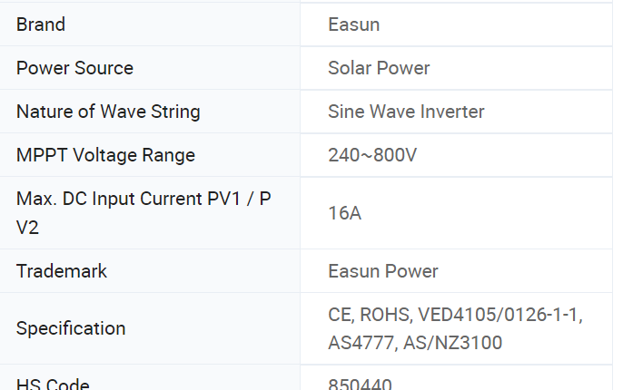

Onko joillain Easun malleilla hyväksynnät verkoon liittämiseksi ok? Tuo https://www.aliexpress.com/item/1005003768371141.html kiinnostaisi..

en tiedä, ainakin CE merkintä, sehän riittää
niin ja maaksi saksa, sehän riittää, eu ssa eletään
Ei ole hyväksyntöjä (ainakaan tälläistä ei ole kukaan koskaan näyttänyt näille laitteille ja omassa ei ainakaan mukana tullut.),
eikä riitä mikään "CE"-merkki, (se ei tuohon liitettävyyteen liity). Oikeasti ei saa siis liittää verkkoon, jos noudattaa vaatimuksia (vaatimukset tulee loppupelissä fingridiltä).
Eikä verkkoon saa kytkeä yli 16A (3,6kW) yksivaiheista invertteriä.
Eli jos ei tänäpäivänä löydy lappuja:
"eurooppalaiseen pientuotannon standardia SFS-EN 50549-1:2019 tai Saksalaista vaatimusdokumentti VDE-AR-N 4105 2018-11 (suojaustekniset vaatimukset)."
(Huom! Esim. Carunan verkkoon ei tämä jälkimmäinen käy enää 2023 vuonna).
Niin, laitetta tuskin saa verkkoon virallisesti kytkeä. Tämä vaan tiedoksi ettei mene rahat hukkaan, jos haluaa toimia asiassa oikein ja ilmoituksen tehdä kuten kuuluu (ja verkonhaltija tekee työnsä, kuten edellyttää muilta).
siellä on selvästi
Security......mistä valikosta voi valita kohdan Germany
kyllä se on siellä
kyllä se silloin euroopann kaupasta ostettuna täytyy olla laillinen, miksi siellä olisi sitten tuo kohta? kielivalikko on siten erikseen
muutoin Carunan pitää näyttää toteen ettei, sehän on sitten carunan ongelma todistaa ettei laite sovellu

Eipä näy vaadittavia hyväksyntöjä että suomessa saisi verkkoon liittää. Ihme jos verkkoyhtiä antaa kytkentäluvan? Eleniakaan ei ainakaan enää hyväksy saksalaista standardia heidän verkkoon. Offgrid käyttöön toki voi liittää. CE merkinnän lisää valmistaja itse laitteeseen ja vakuuttaa sillä että täyttää CE-merkinnän vaatimat määräykset. Se ei ota mitenkään kantaan verkkostandardeihin.

No voihan siellä valintakohta olla, jos se täyttää jonkun vanhan standardin ja on ollut (tai on) johonkin muuhun kuin suomen verkkoon liitettävissä. Kaikissa EU-maissa siirrytään käyttämään vain EN 50549 -standardisarjaa ja jotkut sen ottanut jo suosituksen mukaisesti käyttöön 1.1.2023 alkaen.
Miksei muka verkonomistaja saisi määrätä mitä siihen liitetään, vaan SEN pitäisi todistaa jotain?
Ja loppupelissä kun asetukset tulee Fingridiltä, niin edes verkonomistajalle ei anneta omaa päätäntövaltaa (Lainaus linkkinä olevasta dokkarista):
"Suositeltavat pientuotantolaitteistojen suojausasetukset noudattavat kantaverkonhaltija Fingridin VJV2018
-vaatimusdokumentin mukaisia suojausasetuksia. On tärkeää huomata, että VJV2018 -dokumentin vaatimukset ovat sitovia, eikä niistä voida sopia toisin."
