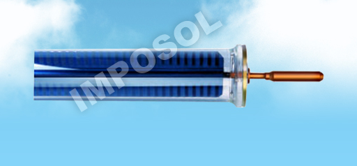

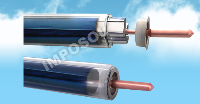

putki kerää kylkipintaankin lämpöö tiettyyn rajaan asti..
Ei tämä minulla oleva malli kerää kyljestä.
Tämä on tavallaan tasokeräin putkessa.
Se malli jossa pinnoite on sisemmässä lasissa kerää sivultakin.

VPJ sanoi:
savonhumu sanoi:
Juu kunhan yleisesti höpäjin putkista. Kumpi lie parempi, tuommonen tasomainen putkikeräin vai ympärikeräävä?
