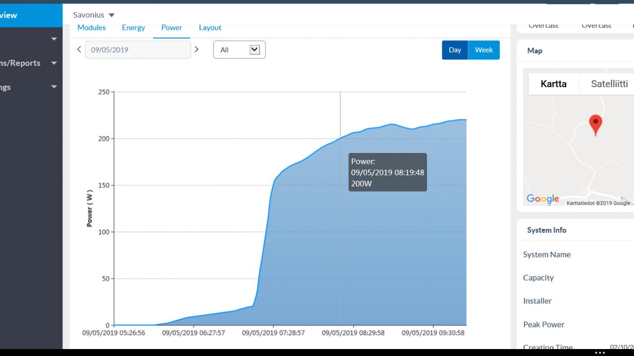

Näistä aamuista paneelisähkön tuottaja nauttii. 200W tuotto 8.19 aamulla. 245W paneelista mikroverkkoinvertteristä  verkkoon.
Niin ja onhan niitä paneeleita parikymmentä muutakin sähköä vääntämässä.

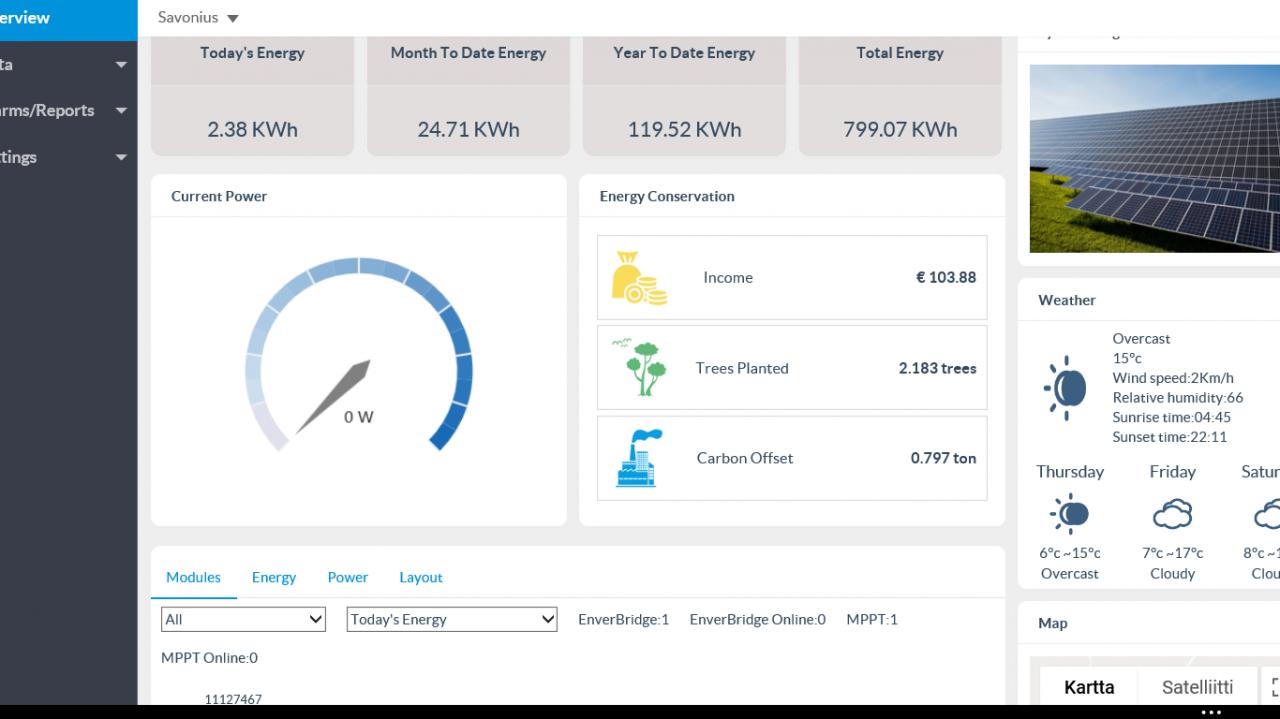

Puolenkuun saalis jäi jonkin verran alle 24Kwh eikä 120Kwh ylittynyt alkuvuoden tuottona. Kyse on tietenkin 245W paneelin verkkoon työntämästä sähköstä. Mikroverkkoinvertteri on Envertechin 248. Kaikkiaan paneeleita on toimessa noin 21 kappaletta 245W paneeleita vastaava määrä. Kaikki kääntyvät mutta  osan telineistä kääntö on tullut rajoihin.
