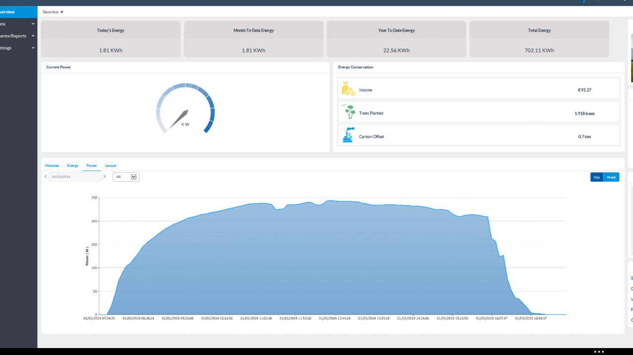

1,81Kwh on uusi kevään tuotantoennätys 245W paneelista mikroverkkoinvertterillä verkkoon.
Tammi helmikuussa säästyi ostosähköä 163Kwh.
Ostosähköä kului 233Kwh helmikuussa. Mikroverkkoinverttereillä verkkoon myytäväksi 39Kwh. Helmikuussa paneeleista n. 330Kwh.

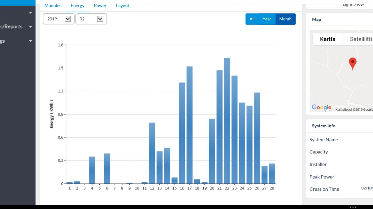

Pistetään tähän nyt vielä helmikuun tuottotolpat tuolle 245W paneelille. Hiukan vajaa 15Kwh kertyi. Viime vuoden vastaavana aikana kolme kilovattituntia enemmän.

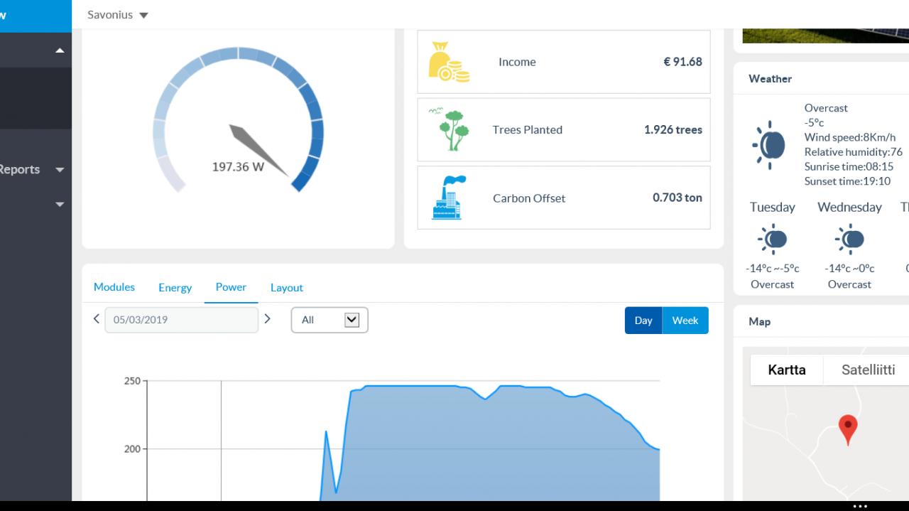

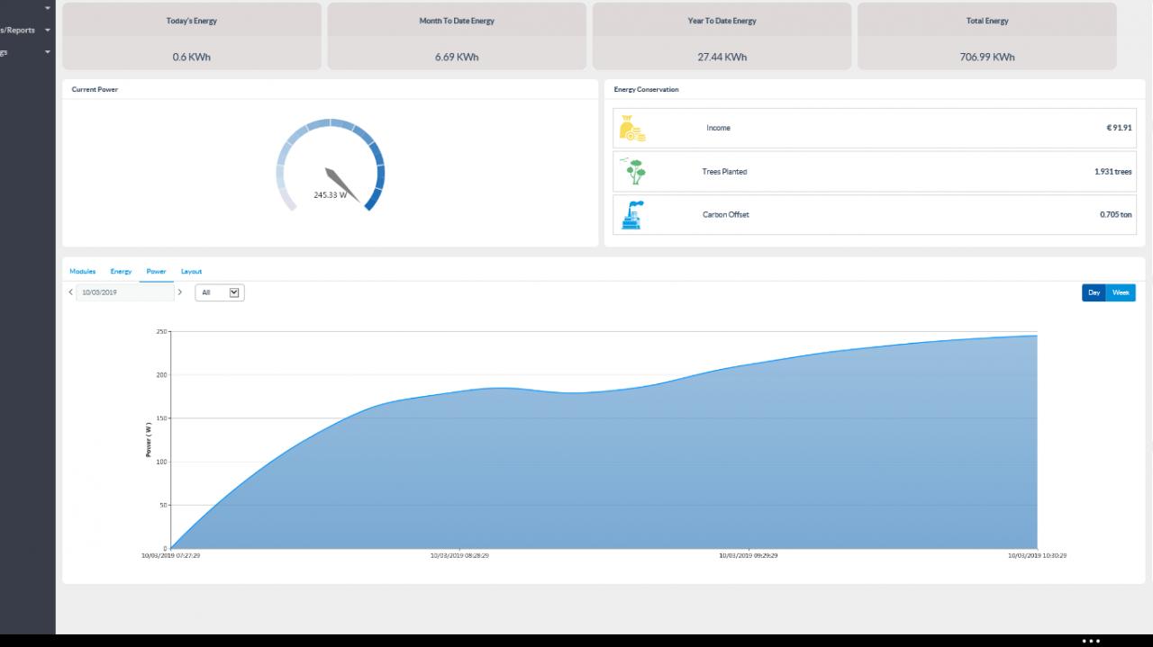

Kevään tehoennätys 245W paneelilla mikroverkkoinvertterillä verkkoon parani pikkuisen ja on nyt 245,33W. Kuvassa tilanne 10.30.
  Paneeli on kääntyvässä telineessä joka rakenteensa ansiosta kohdistaa paneelin aurinkoon käännön mukaan.

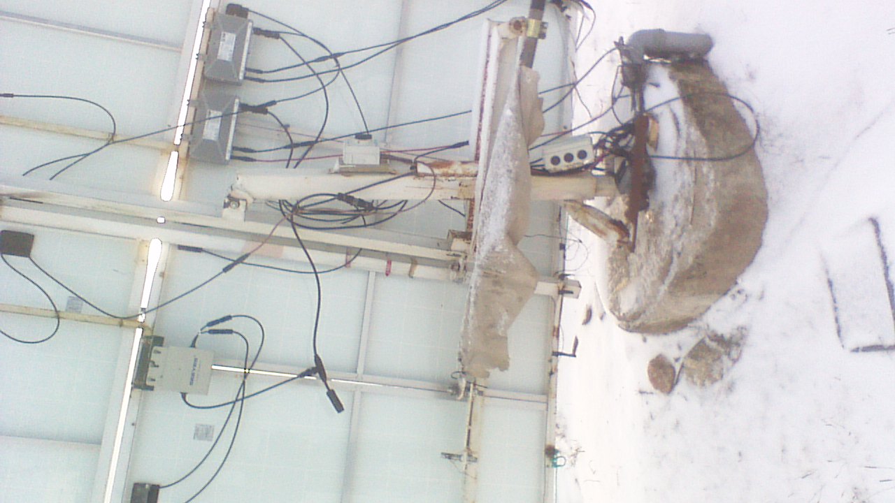

Tässä kuva telineestä takaapäin. Nettiin kytketty enverteckin 248 on vasemmalla. Se on kiinni Sharpin 245W paneelissa. Teline muodostuu betoniin valetusta n. 90mm putkesta, sen päällä on 100mm neliöputki 4mm seinämällä. Neliöputki on tulpattu. Tulpatussa päässä on saranoituna tukeva kulmarauta johon on saranoitu vastaava kulmarauta terävät kulmat vastatusten. Ulomman kulmaraudan avoimiin sivuihin on hitsattu 40mm x 40mm kulmaraudasta muodostuva kehto jossa paneelit ovat.
Kun tuo tolpan päähän saranoitu kulmarauta on vasten keskipäivän aurinkoa paneelit ovat kohden aurinkoa kehtoa käännettäessä. Pilkuntarkasti tuo ei pidä paikkaansa aivan koko vuotta joten sitä varten telineessä on päivänpituuden korjaustunkki. (ei paikalla vielä, käytetään lähempänä juhannusta. Kääntää neliöputkea pystytolpan suhteen)
Telineessä on huomioitu lumi ja lämpö siten että yläpuolella oleva paneeli on muutaman sentin ulompana kuin alempi ja paneelirivien välissa on muutaman sentin rako lämmön poistumiseen kesäkuumalla.
Tuo kääntävä SuperJack on ulostuloltaan 36 tuumaa. Sen ulkoputken halkaisija on 51mm.

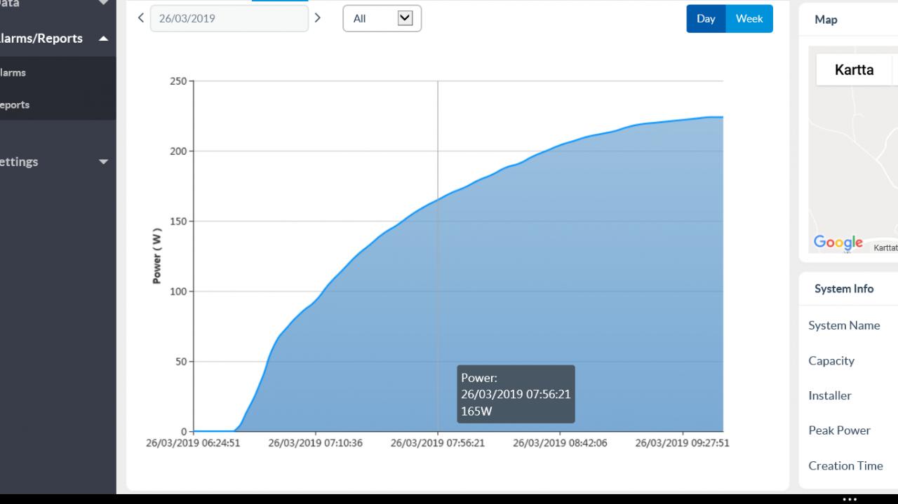

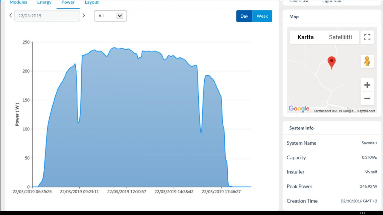

Tuli sitä paistetta viimeikin. 2,22Kwh on kevään uusi päivätuotantotuotantoennätys 245W paneeista mikroverkkoinvertterillä verkkoon. Pari pilveäkin osui päivään kuten kraaffista näkyy.

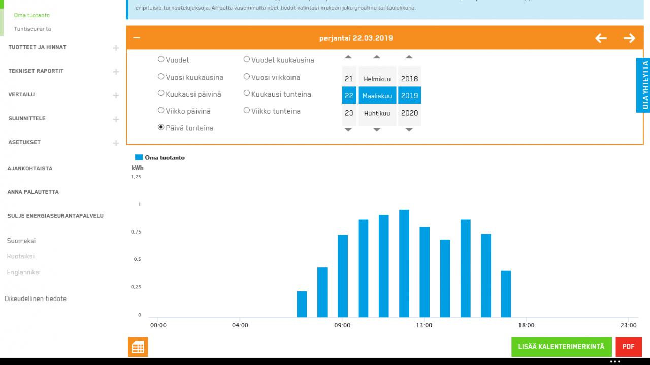

Yllättävän paljon karkaa myyntiin kuuden mikroverkkoinvertterin tuotosta paisteisena päivänä. Kahdessa invertterissä on 220W paneeli, yhdessä kaksi sarjassa olevaa 120W 17,4V paneelia ja lopuissa 245W Sharpit.  7,86Kwh puski eilen (22.3-19) verkkoon myytäväksi.
Kuvassa pylväikkö eilen verkkoon päin menneen tuotannon jakaantumisesta tunneittain. Tuo aamun ensimmäinen pylväs seitsemältä on 0,24Kwh. 3,58Kwh kului ostosähköä ja pikkuisen vajaa 12Kwh oli invertterien kokonaistuotto.

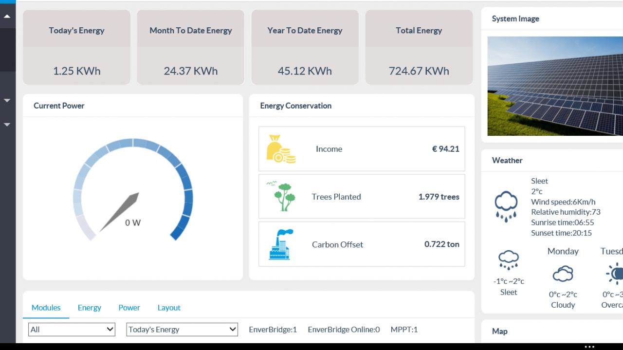

Viime vuonna maaliskuussa kertyi 245W paneelista mikroverkkoinvertterillä verkoon 41Kwh. Tämän vuoden maaliskuussa kertyi pikkuisen maltillisemmin. Vain 24,37Kwh. Kuukauden viimeinenkään päivä ei ollut kaksinen, 1,25Kwh  sentään. Kun nuo paneeliston muutkin paneelit kääntyilevät ja osoittavat samaan suuntaan tuon verkossa näkyvän kanssa niin uskallan olettaa että suuripiirtein saman verran niistäkin irtoaa. Runsaat 550Kwh kului tasavirtana veden lämmitykseen, osa päivittäiseen kulutukseen, osa myyntiin, osa lattialämmitykseen, osa akkujen lataukseen ja loput tuhlasin  autotallin lattialämmitykeen välillä.

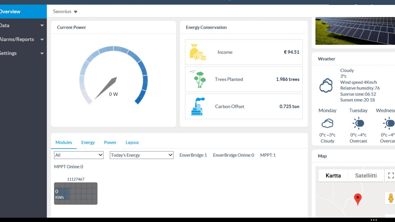

Eilen oli kulunut kaksi ja puoli vuotta kun tuo 245W paneelin tuotto mikroverkkoinvertterillä alkoi näkyä verkossa. Kolme talvi ja kaksi kesäkautta ovat tuottaneet 0,13€ kilovattituntihinnalla 94.51€ Jos 245W tilalla olisi ollut 260W paneeli, olisi rahaa kertynyt 101€ jolla saisi yhden 285W paneelin. Kun mämä kaksi paneelia olisivat vuoden tuottamassa sillä saisi yhden uuden 285W paneelin. Kolmen ja puolen vuoden perästä olisi kolme maksettua paneelia jotka pystyisivät hankkimaan kesässä yhden uuden paneelin. No, edellyttäisi kohtalaisen kokoista peruskuormaa että kaikesta tuotetusta saisi maksimihyödyn.
