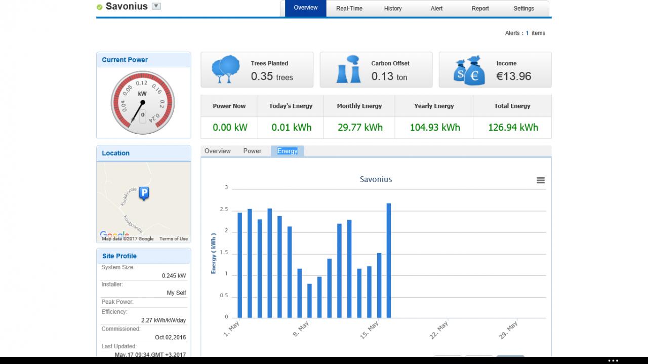

Tältä näytti kuukauden ensimmäiset 16 päivää. Vaikka tuosta loppupäivistä jäi tolpat hiukan todellista lyhyemmiksi  niin pitänee olla tyytyväinen.
Verkkosähköä kului toukokuussa 92,53Kwh. Neljä microverkkoinvertteriä puski verkkoon 207,4Kwh kääntyvän telineen neljästä 245W paneelista. Loput tarvittavasta sähköstä tuli akuista. Akkuja lataa 900W paneeleja nekin omassa kääntyvässä telineessään joka kääntyy noin 160 astetta.

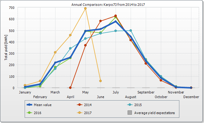

Loppukuusta alkaa tulla vuosi täyteen kun sain oman aurinkoa seuraavan telineen valmiiksi.
Nyt alkuvuonna huomaa tuotannon seurannasta että on tuosta kääntyvästä telineestä kohtalaisen paljon apua. Aiemmin vaikka kiinteän asennuksen paneelitehoa olikin saman verran niin päiväkohtainen ennätys oli karvan verran yli 30kWh. Tänä keväänä on päästy jo yli 43kWh kun tuotanto alkaa jo ennen aamu viittä jatkuen illalla yli kymmeneen.
Kiinteässä telineessä 20kpl 80W ohutkalvopaneelia ja aurinkoa seuraa 10 kpl 265W monikidepaneelia.

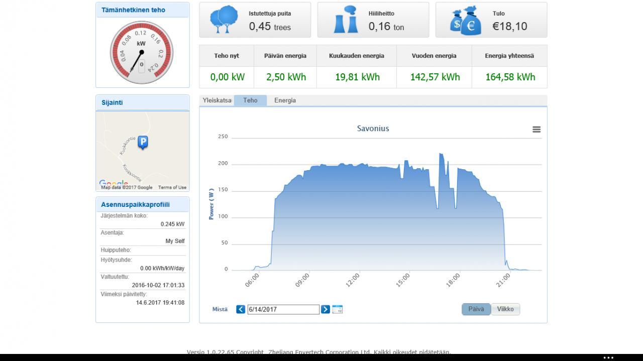

Kuumuus alkaa syödä tehoja kun tuulikaan ei osu paneeleihin vaan jää tuonne metsän taakse. Näillä kuumuuksilla tuo 2,5Kwh per 245W paneeli on kuitenkin kohtuullinen päivätuotto.

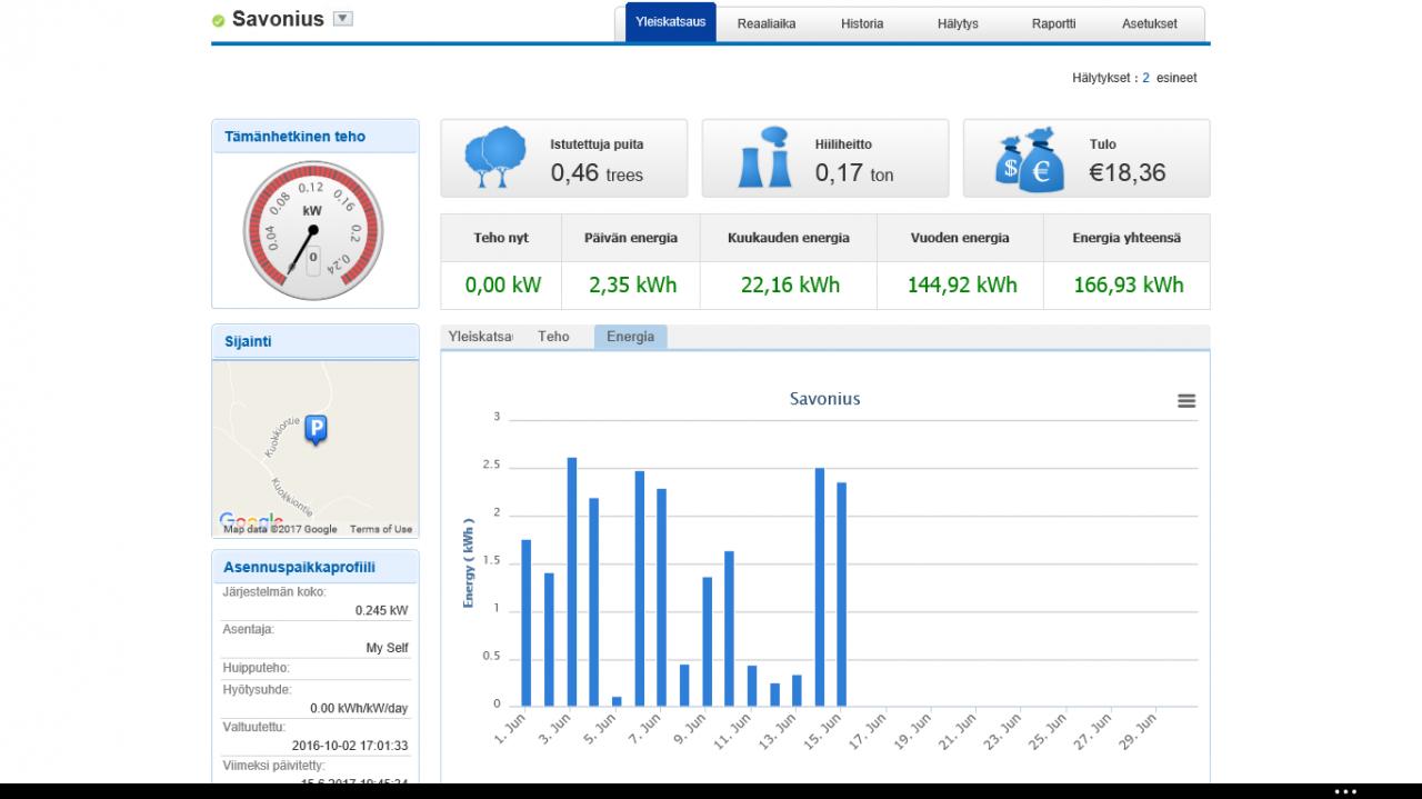

Pikkuisen oli takkuista tämä kesäkuun ensimmäinen puoli ilmojen osalta ja edelleen pikkuisen kiusaa että tuo seurantamonitori hukkaa välillä ip osoitteen. Saattaa johtua siitä että toin sen monitorin tänne sisälle joten matkaa kertyy pikkaisen liikaa. 50m olisi suosituksen maksimi ja tuolta invertteriltä monitorille alkaa olemaan 80m (data kulkee vaihejohdossa invertteriltä monitorille). Ei tuo runsaat 22Kwh viidessätoista päivässä yhdesta 245W paneelista kauhean huono ole joten siihen on tyytyminen.

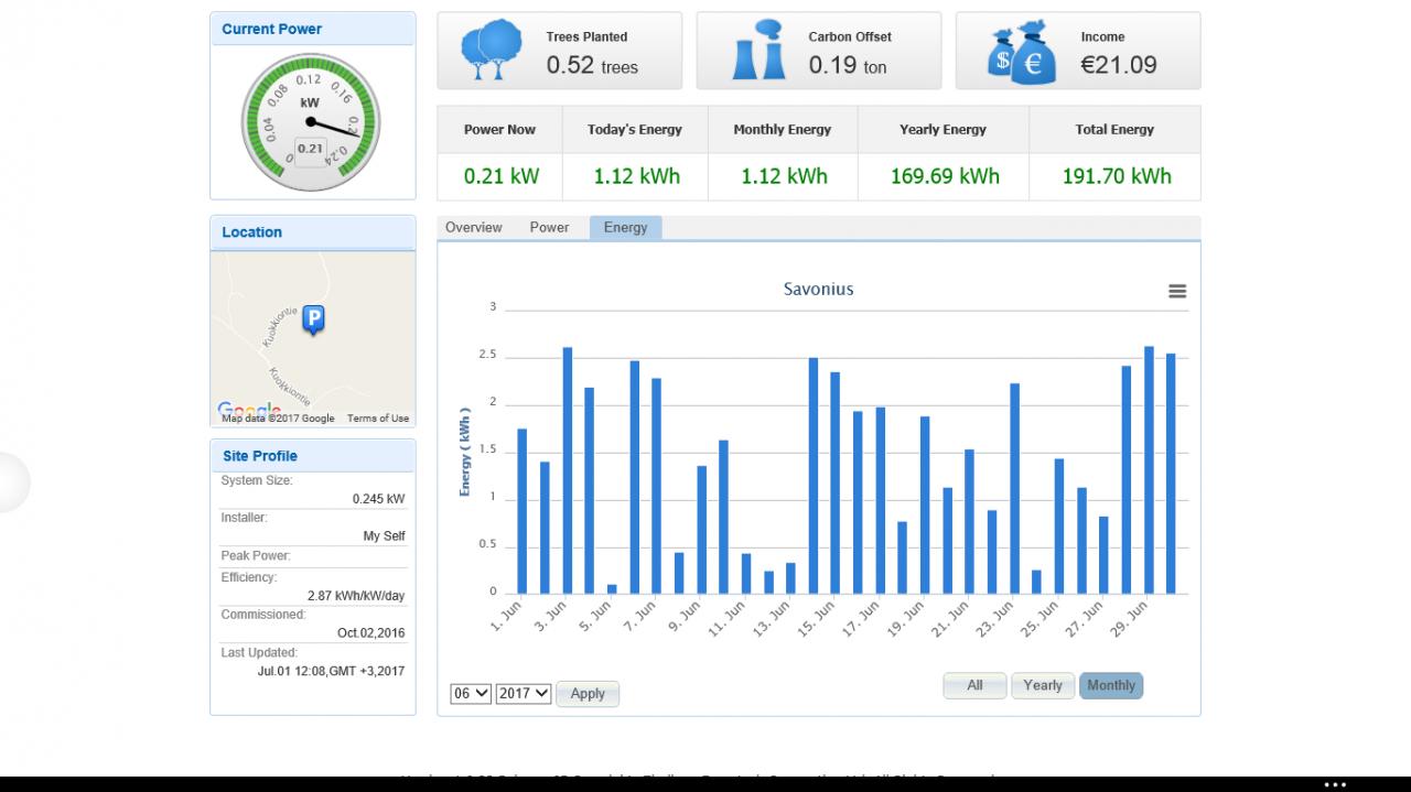

Kohtalainen kuukausi oli kesäkuukin paneelisähkön tuoton kannalta. Yhdestä 245W paneelista verkkoon vajaat 46Kwh. Kun noita paneeleita on  17 paneelia vastaava määrä niin kohtalaisesti sitä sähköä kertyi. Käyttövesi, lattialämpö ja akut ottivat osansa mutta kyllä sitä osa jo jäi hyödyntämättä. Verkkosähköä tuli ostettua 96Kwh. Osa tuosta on kolmen pakastimen ja jääkaappien kulutusta ja loput tuhlausta.
Viime vuonna kesäkuun loppuun mennessä oli kulunut ostosähköä runsaat 2100Kwh. Tänä vuonna vasta 1220Kwh. Lähes 900Kwh säästö puolessa vuodessa ilman että kulutuksessa olisi mitään erityistä muutosta tietoisesti tehty eikä sähköä ole varsinaisesti säästetty. Eikä ole tullut hankittua uutta tuotantokalustoakaan tänä vuonna.
Viime vuonna kului 3700Kwh koko vuotena ja edellisvuonna 3600Kwh. Vuonna 2008 jolloin ei ollut paneeleita kului 13200Kwh.
I love paneelisähkö.

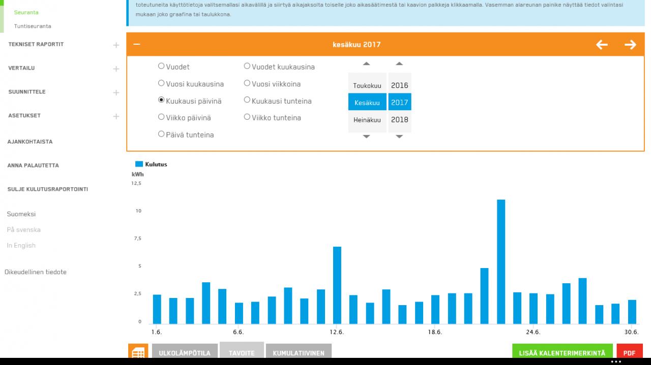

Pistänpä tähän Carunan kraafin kesäkuulta. Microverkkoinvertterien nimellisteho verkkoon päin on 1 163,75W laskettuna 95% hyötysuhteella. Pylväitä katsellessa tulee ottaa huomioon että yökulutusta tulee pääsääntöisesti kolmesta pakasteesta ja kahdesta jääkaapista. Pari jääkaappia noiden lisäksi mutta ne ovat kiinni akuista tulevassa sähkössä. Myös osa noista laitelatureista on kiinni ostosähkössä.
