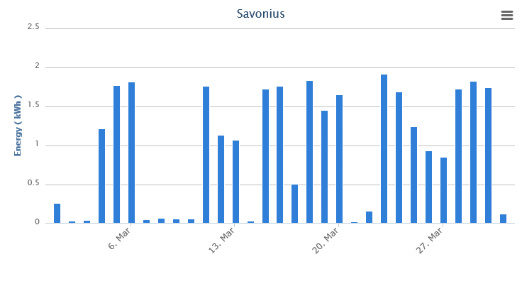

Aika lähelle kun maaliskuussa tuli 119,5kWh :D

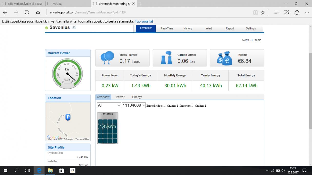

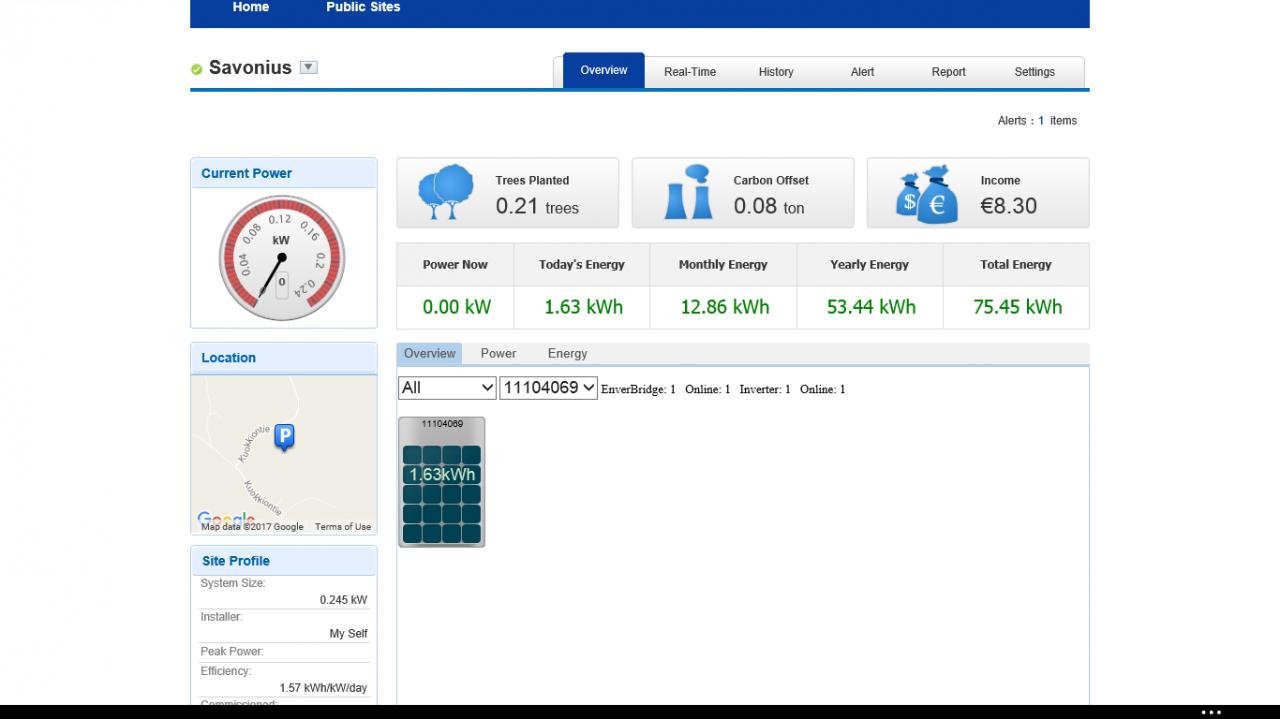

Pitkään kesti ennenkuin kaksi kilovattituntia päivässä ylittyi. Tänään kuitenkin se tapahtui ja melko reippaasti tulikin. 2,34Kwh yhdestä 245W paneelista.

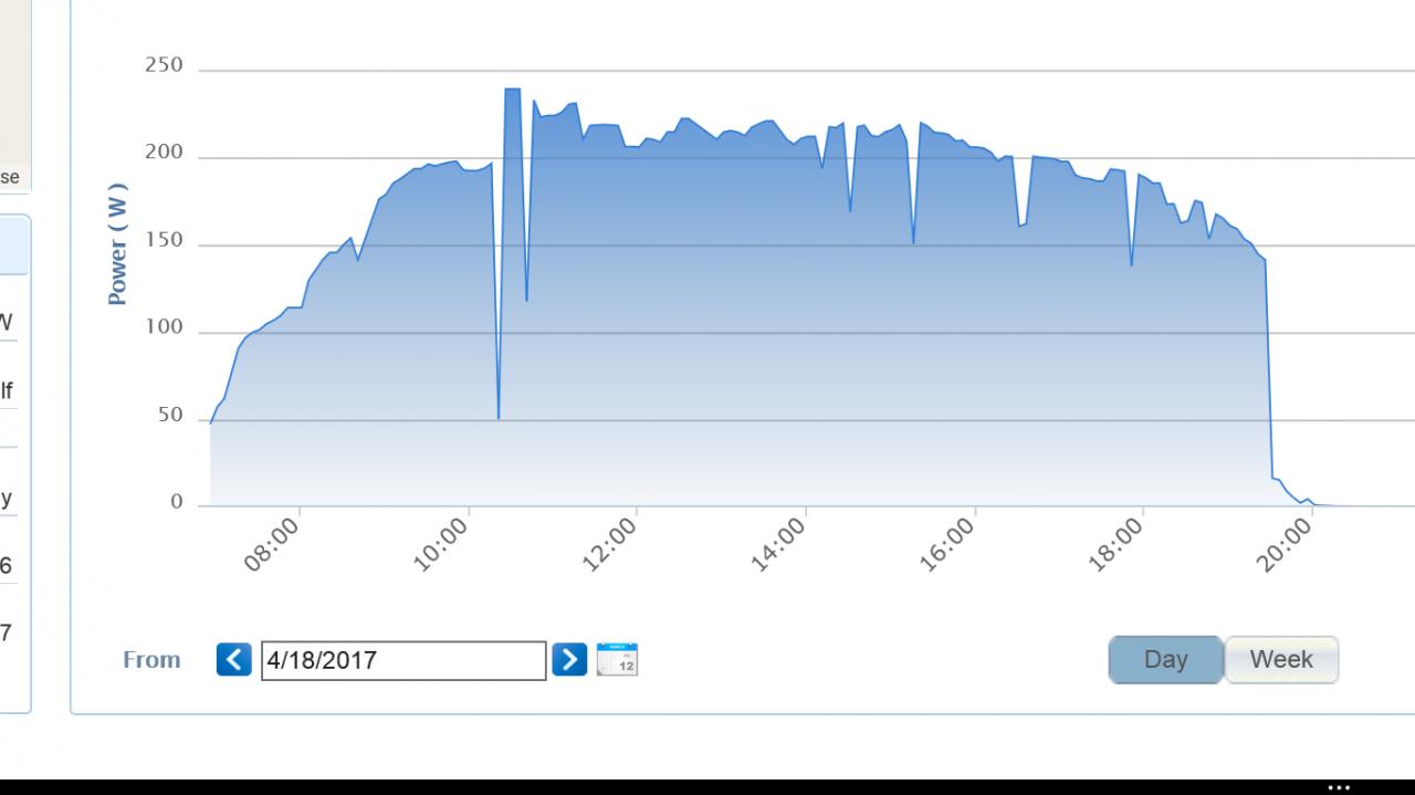

Pitkästä aikaa melko pilvetön päivä ja kevään isoin tuotantolukema (13,24kWh), tosin jonkinlainen harsopilvi edessä kun maksitehot jäivät n. 2kW tuntumaan (aiempina päivinä invertteri puskenut jonki aikaa reilut 2,5kW, eli yli speksin).
Vähän kun vielä kerää dataa voi päättää laittaako vielä 1-2 paneelia lisää, ja/tai ostaako toisen esim. 2,5kW invertterin ja sopivan määrän paneeleita. Nälkä kasvaa syödessä...
Savoniuksen paneelissa taitaa olla trackeri kun tulee noin kovia lukemia? (myös tuotantokäyrästä voisi arvella näin)
dumo sanoi:
Pitkästä
Juu, tavallinen pistorasiaverkkokello kytkee virran muuntajalle vartiksi kolmen vartin välein. Päästörele päästää 14 sekuntia kerrallaan Super Jackille. Paneelien kääntöakselin ollessa kohtisuoraan aurinkoa kohti keskipäivällä paneelit osoittavat aurinkoon koko päivän riittävällä tarkkuudella. Kevätpäivän tasauksen jälkeen päivän pituus kompensoidaan kääntämällä koko telinettä pystyakselin ympäri. SuperJack kääntää noin 130 astetta ja runko noin 90 astetta. Tuota kääntöakselin kulmaa muutan siten ettei auringon tulokulma paneelille poikkea yli 15 astetta kohtisuorasta päivän aikana. Vuosipuoliskolla tuota kulmaa muutetaan neljä kertaa. Yksi niistä on paneelien suuntaaminen hiukan horisontin alle lumisena aikana. Keskikesällä paneelien pystykulma keskipäivällä on noin 65 astetta paremman jäähdytyksen vuoksi. Kulmahan voisi olla myös noin 37 astetta muutaman viikon juhannuksen kahta puolta mutta saavutettu tehoetu menisi hukkaan huonompana jäähdytyksenä. Automatiikka ei aja paneeleita takaisin aamuasentoon vaan teen sen napista painaen, varmuuden vuoksi.
