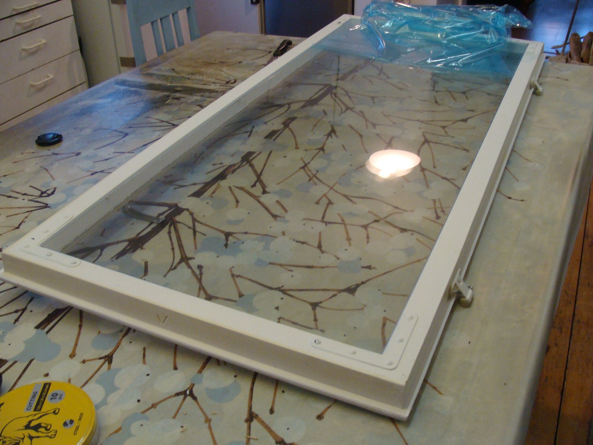

Aiemmin oli juttua lisälasista vanhaan ikkunanpokaan. Olin aikaisemmin lisännyt lasin sisäpokan sisäpuolelle. Nyt tein saman mutta käytin akryylilevyä. 124,8 x 49,3 x 3mm. Porasin 2mm reijät joihin tuli pätkä koktailtikku kannattamaan levyä ja täytin pokan ja levyn välin valkoisella akryylimassalla. Yhdentoista "lämpölasin" tekemiseen tuhrautui kolmisen tuntia. 60- luvulla tehdyt ikkunanpokat eivät olleet aivan saman kokoisia joten joitakin jouduin pikkuisen höyläämään. Juuri sen vuoksi käytin akryylilevyä

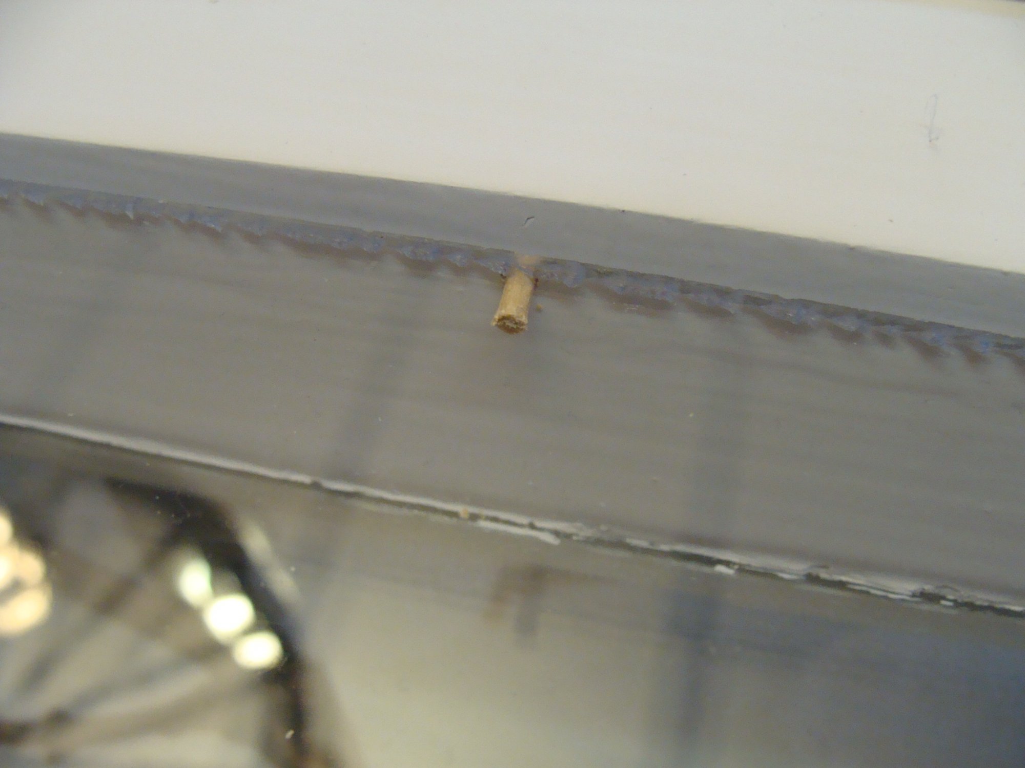

Siksi se pleksi on siinä niiden tikkujen ja akryylimassan varassa.
Siinä prototyypissä minkä tein joku vuosi sitten lasista ei näytä olevan ongelmia. Siinä lasi on pienien, hiukan muokattujen johdonkiinnikkeiden varassa pokan ulkopuolisessa naamapinnassa. Niin ja tiivistetty pokaan samoin valkoisella akryylimassalla.
Kuvassa koktailtikku 2mm reijässä.

Ainahan tuon tikun voi otta pois kum akryylimassa kuivahtanut niin pääsee elämään sen minkä tarvii kun kuitenkin on elastista materiaalia.
Se on nyt "lämpölasi". Pikkuisen vaikeaa on niitä saada pois lasia rikkomatta. En keksi mitään syytä miksi ne pitäisi poistaa.
Jos ei kuvasta selvinnyt niin ne tikut ovat siellä "lämpölasin" sisällä.
Tarkennuksena vielä. Ne tikuthan olivat kannattamassa pleksiä massan vetämisen aikana, ei niillä muuta virkaa ole.

Aiemmin oli juttua lisälasista vanhaan ikkunanpokaan. Olin aikaisemmin lisännyt lasin sisäpokan sisäpuolelle. Nyt tein saman mutta käytin akryylilevyä. 124,8 x 49,3 x 3mm. Porasin 2mm reijät joihin tuli pätkä koktailtikku kannattamaan levyä ja täytin pokan ja levyn välin valkoisella akryylimassalla. Yhdentoista "lämpölasin" tekemiseen tuhrautui kolmisen tuntia. 60- luvulla tehdyt ikkunanpokat eivät olleet aivan saman kokoisia joten joitakin jouduin pikkuisen höyläämään. Juuri sen vuoksi käytin akryylilevyä Näytä liitetiedosto 9422

Plekseissä oli suojamuovi jonka irroitin vasta juuri ennen tiivistemassan vetämistä joten naarmuja ei asennuksen aikana ei tullut. Sisältäpäin katsoen ei sen pleksin olemassaoloa huomaa. Ei oikeastakaan ulkoapäinkään. Aika näyttää kuinka kestävä kyseinen viritys on.
Huomattavasti väheni kylmäntunne entiseen kaksilasiseen verrattuna.
Optimistisesti ajateltuna U-arvon parantamisella kahdesta yhteen lämmitystarve vuorokaudessa vähenisi runsaalla 5kWh:lla jos olettaisi ulko - sisäilman lämpötilaeroksi 40 astetta. Eihän se koko lämmityskautta noin suuri ole mutta joinakin vuorokausina se voi olla suurempikin.
Noita pleksejä oli 11kpl. Rakenne on siis nyt sisältäpäin lueteltuna: sisäläsi, n. 4cm ilmarako, pleksi sisäpokan ulkopinnassa ilmatiivisti pokaan tiivistettynä, n.11cm ilmatila, ulkolasi. Ikkunat ovat sisään - ulos aukeavat.
Parin lievän pakkasyön jälkeen näyttää siltä että pleksien asentamisella on huikea vaikutus. Aamulämpötila huoneissa vajaa kaksi astetta korkeampi aikaisempaan verrattuna. (mittaus epätieteellinen). Nyt lähenteli aamulla kahtaneljää.

No nyt on ollut hiukan vilpoisempia öitä ja en voi muuta kuin ihmetellä sitä että kuinka suuri vaikutus sillä lisälasilla (pleksillä) on.
Harmittaa etten tehnyt jo vuosia sitten.
