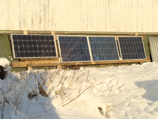

Tässä vielä lisää ihmeteltävää. Kun modasin tuota paneeleja lataavaa telinettä niin jäi ylimääräiseksi neljä 80W paneelia. Yksi mono- ja kolme monikidepaneelia. Laitin ne tuohon seinän viereen nojaskelemaan ja yhdistin ne tekemääni vastukseen joka on mitoitettu 240W teho-oletukselle 35V jännitteelle. Paneelit  ovat siis kaksi sarjassa ja nämä sarjassa olevat rinnan kytkettynä.

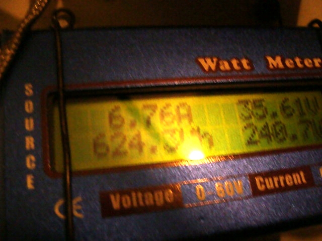

Watt Meteristä  13.15 otetussa kuvassa näkyy päivän aikana 13.15 mennessä  kertyneet vattitunnit 624,3Wh , hetkellinen teho 240,7W , jännite 35,61V ja ampeerit. Vastus on 4,182 ohmia. Vastus on vesisäiliössä joka lämmittää lattialämmityksen vettä. Samaa säiliötä lämmittää myös keittiölieden  savukaasuissa oleva kupari-U. Kuvan ottohetkellä vesisäiliön lämpö oli 81 astetta ja lattiaan menevä vesi 27,4 astetta.
Niinkuin kuvasta näkyy niin tuon akkuja lataavan telineen varjo osuu paneeleihin hiukan ennen kahta joten koko päivää ei lämmitysapu paneeleista heru.

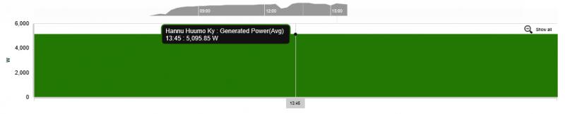

Lopputalvi on matavaa aikaa paneelisähkön tuotannolle. Ylivieskassa Huumon paneeleista irtosi hetkellisesti melkoisesti yli nimellistehon kun 4500W paneelistosta verkkoon päin meni 5095,8W . 250W paneeli puskee siinä 283W . Pikkuisen lienee ollut valoisuutta tuon nimellisen yli. Pakkasta ja tuultakin varmaan tarvittiin.
