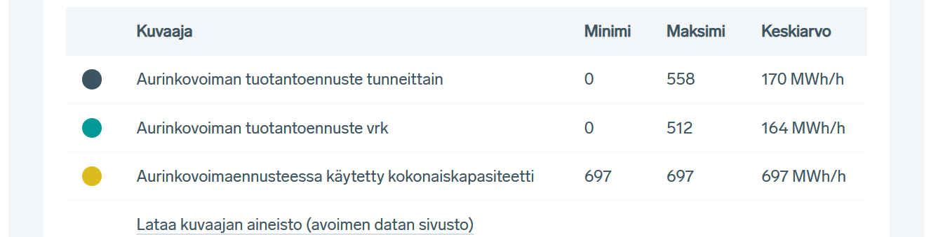

Aika mukavasti tuleetehoa auringosta. Fingrinin mukaan kapasiteettia on noin 700MW.
Itse asiassa on outoa että parasta sähköntuotantoa rajoitetaan.
