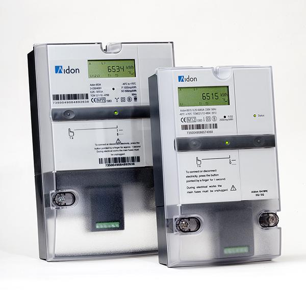

Landis & Gyr lienee noita ekan sukupolven mittareita. Aidonit on niitä uudempia toisen sukupolven mittareita.
Mittareiden vaihtamisesta yleisesti ottaen kts sivu 13->
Esim tässä tiedoite kun Elenia on ottanut Aidonin mittarit käyttöön 2017 →. Muilla yhtiöillä voi olla myös jotain muita toisen sukupolven mittareita.
Asiakkaat: https://www.aidon.com/fi/asiakkaamme/
LandisGyr: https://www.landisgyr.fi/smart-projects/

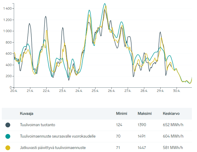

Tuottoennuste tuulivoimalla
Ja aurinkovoiman ennusteet ovat tälläisiä.
