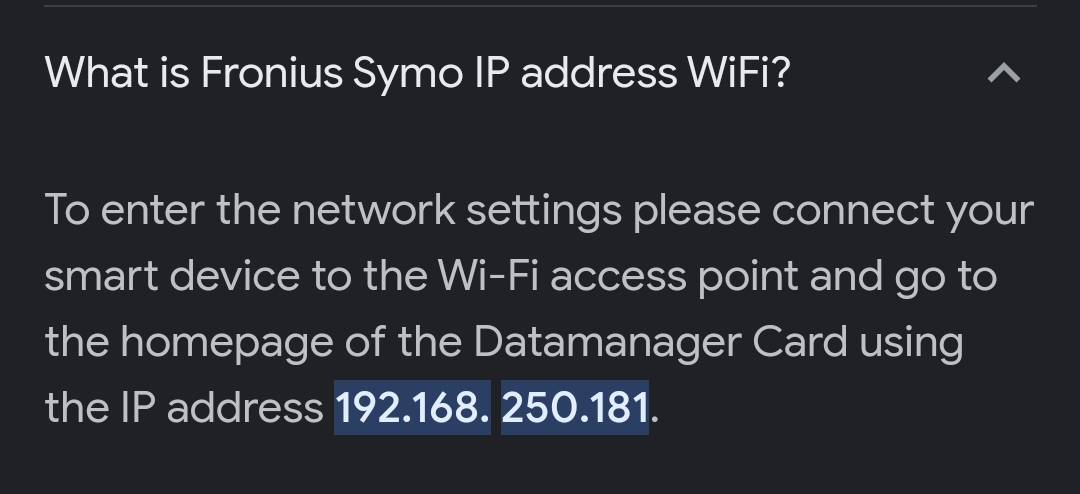

Kypsyin nettioperaattoriini ja vaihdoin toiseen. Koska minulla ei ollut hajuakaan, kuinka seuranta langattomasti invertteriltä saataisiin läppäriini, tilasin siihen operaattorilta asiantuntijan yhdistämään. Kaveri tuli aamulla ja ryhtyi hommiin. Uuden nettiyhteyden sai helposti pelittämään (sen jopa minäkin olisin osannut laittaa). Sitten tulikin tenkkapoo invertteri-yhteyden kanssa. Sähelsi sitä kolmisen tuntia, jonka jälkeen joutui lyömään hanskat tiskiin. Kuulemma minun pitäisi palata entiselle operaattorille. Laskua sai aikaiseksi 286 euron edestä. Tulee sitten maksettavaksi ensimmäisen nettilaskun yhteydessä. Vähän jäi kummastuttamaan, etteikö kaveri nopeammin tajunnut, että ei osaa, tai yhteyttä ei ole mahdollista muodostaa.

Froniuksen Symo oli kyllä 4 vuotta sitten aivan helvetin hankala saaha yhdistettyä nettiin. Softa oli hyvin alkukantanen ja raakile. Millään firman ohjeilla ei sitä saanut kytkeytymään ennen kun nettiselaimen kautta ip-osoitteella pääsin syvemmälle inventerin sisuksiin ja sieltä kautta sit viimein yhteyden reitittimeen.
Myöhemmin homma rupes toimimaan kun inventerin oma firmis päivitty useempaan kertaan sekä softa.
Ihe oppinu sähkösuhari
Froniuksen Symosta on juurikin kysymys. Jonkin verran ällistyin, kun helpistä tilattu ukko ei sitä osannut kytkeä.
Yhdistä se siun läppäri Symon wifi accesspointtiin ja laita selaimeen tuo IP-osoite. Sitä kautta sain ite vertit toimimaan.

Okei no sit on vähän huonompi juttu. Ketään tuttua kuka vois auttaa? Ei tuo vaikea ole kohan vaan pääsee nettiselaimen kautta vertin ohjelmistoon käsiksi ja yhdeyden muodostukseen.
Youtubesta löytyy useempikin asennusvideo avuksi.
kyllä tuo on kaikissa ollut noin, mennään ip' llä tai jollain valmistajan apilla sisään ja laitetaa ssid ja salasana....se o siinä
kui tuo yleensäkään muuten voisi olla, ei se vertti voi niitä muuten tietää jollei kerrota
noista löytyy kylläkin eri variaatioita esmes pakkorekisteröitymiset jne
tuo froniuksen simppeli, ip'llä sisään

Onnistunee älykännykälläkin.
Ei edelleenkään onnistunut. Sehän se tässä koko jutun pointti onkin. Kirjallisten mukana tulleiden ohjeiden mukaan älykännyn omalla softalla piti saada netit pelittämään ym setupit kohilleen mutta ei. Sen 100 kokeilua vaikka millä niin ei kummassakaan omassa tapauksessa yhteyttä saatu muodostettua sillä tavalla.
IP:llä hyvinkin. Mutta kuten tässä juuri on tullut selväksi niin monille sellaset asiat on ihan munkkilatinaa. Kuluttaja odottaa että ohjeiden mukaan kun tekee (yleisesti nykyään aplikaatioilla) niin homma toimii.
Tässä tapauksessa ei niin ollut.
Summasummaarum raakile firmis vertissä ja raakile softa puhelimessa= ei yhteyttä. 👎🏻
