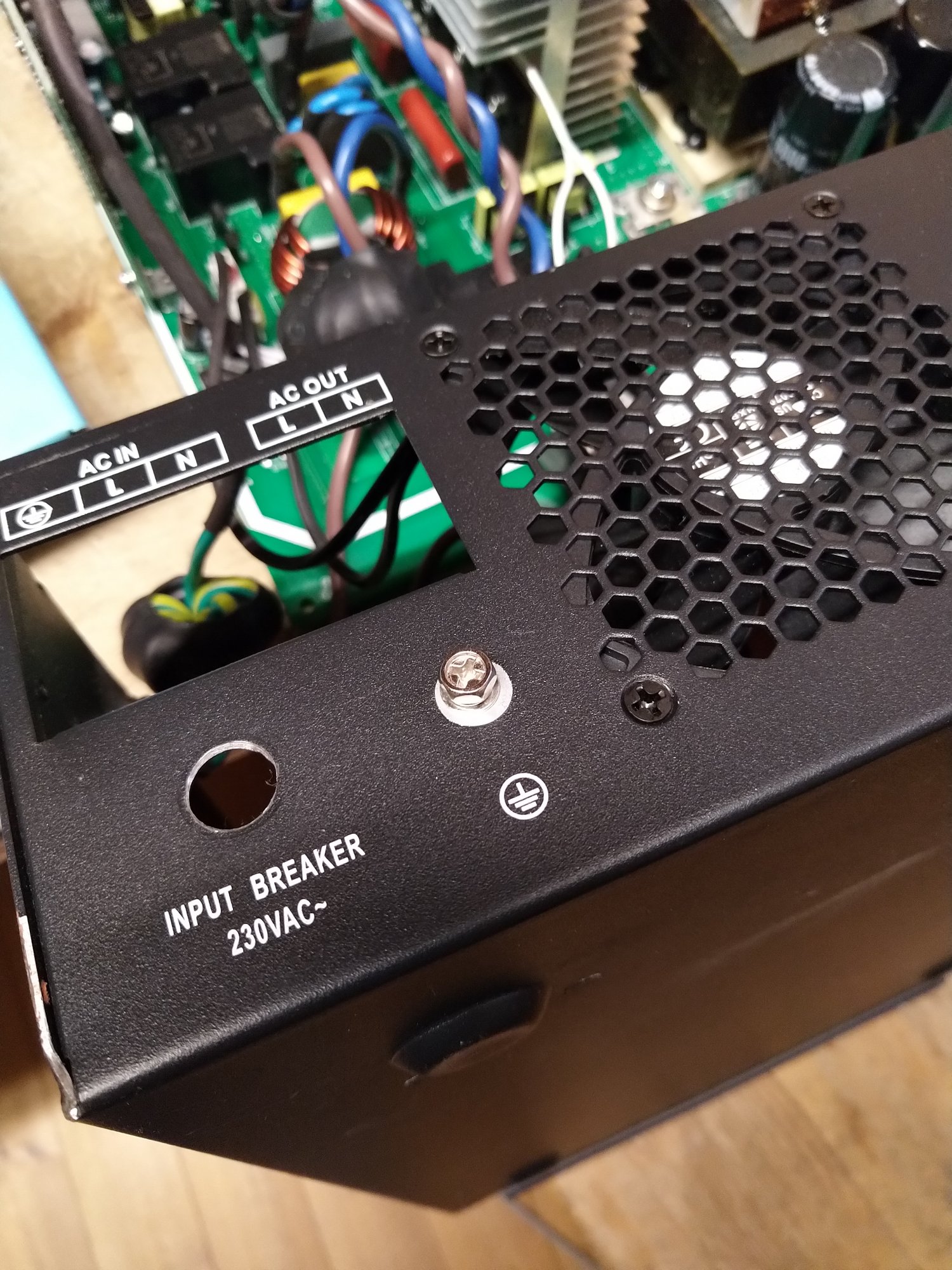

mikähän ettei ea'ssa ole, kaikissa muissa olen havainnut kotelon maadoituksen vielä lisänä
tässä ihan kaikkein halvimmasta karvahattumallista PowMr kuva, siinäkin maadoituspiste

missä kohin koteloa ruuvi on
edit
näyttääkin olevan joissain malleissa pohjassa kuvien mukaan
yksi easun malli samassa kopassa kun tuo kuvani PowMr
Juu, siellä pohjassa se on johtojen läpivientikohdan vieressä.
