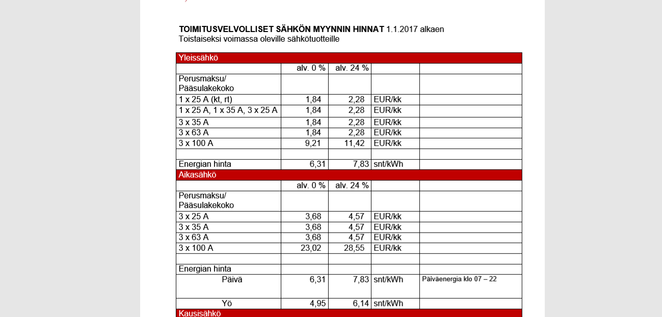

Sähkönmyynti kk mutta paljon liittymän kk maksut ovat?
ISSOY siirtohinnasto:
alv. 0%alv. 24 %
Perusmaksu/ Pääsulakekoko
1 x 25 A (kt, rt)9,0911,27EUR/kk
1 x 25 A, 1 x 35 A, 3 x 25 A13,7317,03EUR/kk
3 x 35 A25,6031,75EUR/kk
3 x 63 A62,3577,31EUR/kk
3 x 100 A113,86141,19EUR/kk
Siirtomaksu
Yleissähkö2,943,64snt/kWh
alv. 0 %alv. 24 %
Pientuotannon siirtomaksu0,070,0868snt/kWh
Pientotantohintoja:
Caruna Espoo + caruna - ei löydy
Helen: 0 eur
Pientuotannon siirtohinnat (max 1000 kVA) Verkkoon syötetty sähköenergia
Vantaan energia: 0eur pienjänniteverkossa:
Järvisuomen energia 0e/Mwh
Tuotannon verkkopalveluhinnasto alv 0 %
Energiamaksu, tuotannon teho enintään 100 kVA0,00 snt/kWh
Energiamaksu, tuotannon teho yli 100 kVA0,07 snt/kWh
Elenia: 0e alle 50kw:
Ja mitäs muita näitä isoja on?
