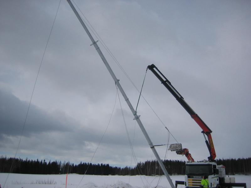

Masto on 28m tyveltä 31cm ja latvasta 22cm senämän vahvuus 5-6mm.Kustannuksia tulee kaiken kaikkiaan
harukset,koussit,vaierilukot,harusvantit,sakkelit ym.mukaanlukien hitsarinpalkat putkimateriaalin omatoimisuudesta riippuen 1500 e ylöspäin.Olen aiemmin laittanut Rolaten putkihintojen mukaan laskettuja
hintatoja.Starkin hinnat oli samaa luokkaa ja romikseltakin kannattaa kysästä.
A
antero
Kiitokset Veikko, taas hyvistä kuvista.
Tuosta kuvasta saa nyt todellakin hyvän käsityksen, mitä järeys-ja kokoluokkaa on 5kw Exmork voimala, kun
asennusmiehistöä on mittasuhteena ruuvaamassa;
http://ilmaisenergia.info/foorumi/index.php?topic=335.msg2274#msg2274
5kw Exmork voimalalle 28m maston hinnaksi siis n. 1500Eur , tai alaspäin jos "löytää" teräsputkea ja omatoimisuudesta ym riippuen.
Masto ja asennukset Jarmolla, ovat myös erittäin hyvää työtä  :)

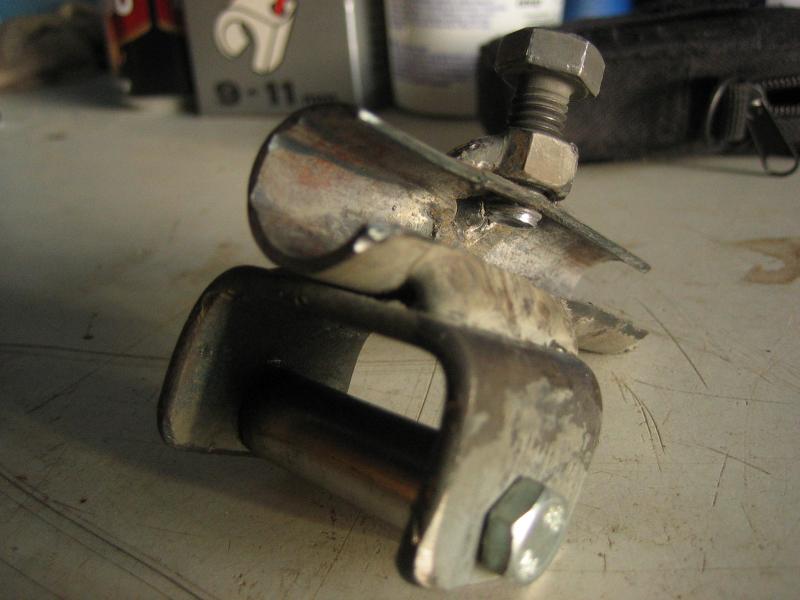

No nyt on tappi pollukanpinnassa,eiku energiaa odottelemaan.Tässä pari kuvaa ja väkästelin tommosen haruksen esikiristys työkalun.Sinne vaan harukseen pultilla kiristäen ja pikalukkovyöllä tai pienellä rataslukkovyöllä löysät pois.Jää harusvanttiin reservejä,kun kesä tulee ja helle johan harukset roikkuu.

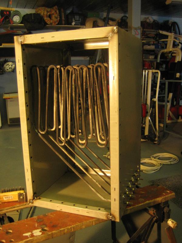

Tarttee niitä tarkastella aluks viikonvälein.Venyvät ryöttäät. Niin ja puuhastelin Trestonin vanhoista hyllylevyistä tumppivastuskotelon.Ei niin komia mutta hyvä.

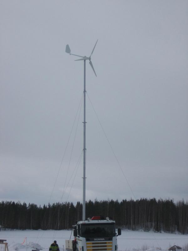

Voimalaitos on sitten valmis ja pystytetty  :)
Onneksi olkoon !!
Tuuli alkaa nyt sitten watteja veivaamaan, lavoissa laulamaan ja pirttiin lämpöä tuomaan  :D
(Lainaus Veikon ed viesteissä sanoittamasta Tuulen laulusta).
Jarrut auki ja tuottamaan.
Tuotoista, toiminnasta, äänestä ja säätimen kilowattilaskurista ollaan kovastikin kiinnostuneita..! ja kuvien ja kommenttien kera, kiitos.
Hyvää ja myötäistä tuulta !
Antero
veikko
Sem moro ja sillai.Niin toi peräsin filosofia onkin mielenkiintoinen,mutta loppujen lopuks ihan järkeenkäypä.
Mitä enemmän taakse kallistettuna niin levyn painopiste siirtyy akselilta suurimmanpuoliskon puolle ja lisää ohjausvoimaa.Pystyssä ollessa ohjausvoima on pienin.Suuremmanpuoliskon paino toimii kuin iskunvaimennin
ja pehmentää puuskien riepotusta,mutta ohjaa silti myylyä.Jarmolla takaemmassa ja mulla poulessavävissä.
Siirsin puoleenvääliin kun huomasin pituussuuntaisen tasapainon olevan siinä parempi kuin takaasennossa.
Äänestä vielä.Olin Jarmolla kun puhku oli todella voimissaan.Kierrokset kävi 300:ssa eikä ääni ollut häiritsevä.
Tommosella tuulella on jo taustaääni sen verran kova että siihenhän myllynääni voi sanoa hukkuvan.
Äänen taso 200r/min oli suorastaan mielyttävä ja kuuluu ääniin jotka kuulet muutaman viikon sen jälkeen sitä
et edes huomaa.
