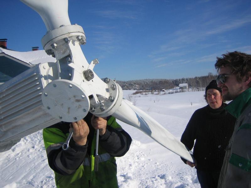

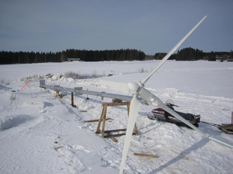

No niin moro taas.Edistystä on tapahtunu.On nostovaihe huomenna edessä.Tässä se köllöttää valmiina hommiin.Tossa lapoja ruuallessa tuli muistin hämärästä laulu jonka sovelsin aiheeseen sopivaksi ja muokataan

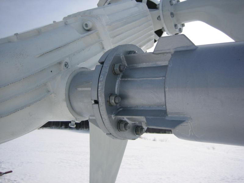

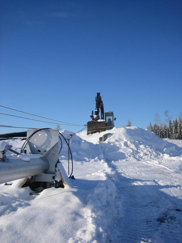

Niin toi kolmoskuva on mekaanisesta jarrusta ja on meinaan tositehokas.Vedin roottorin keskiötä kiinni niin
ei hievahtanutkaan vaikka 40cm avainvarsi ja muskulalla päälle.
veikko

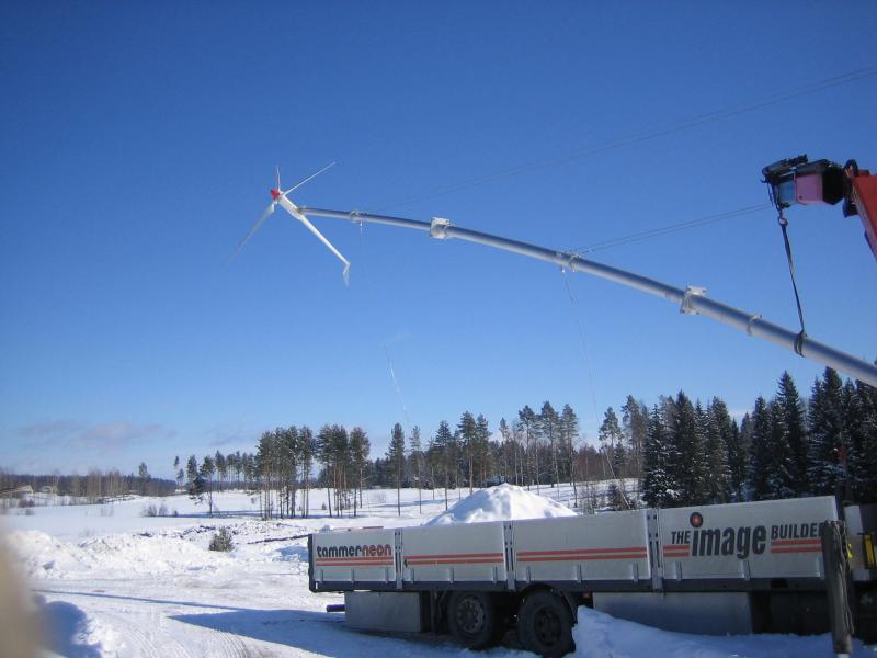

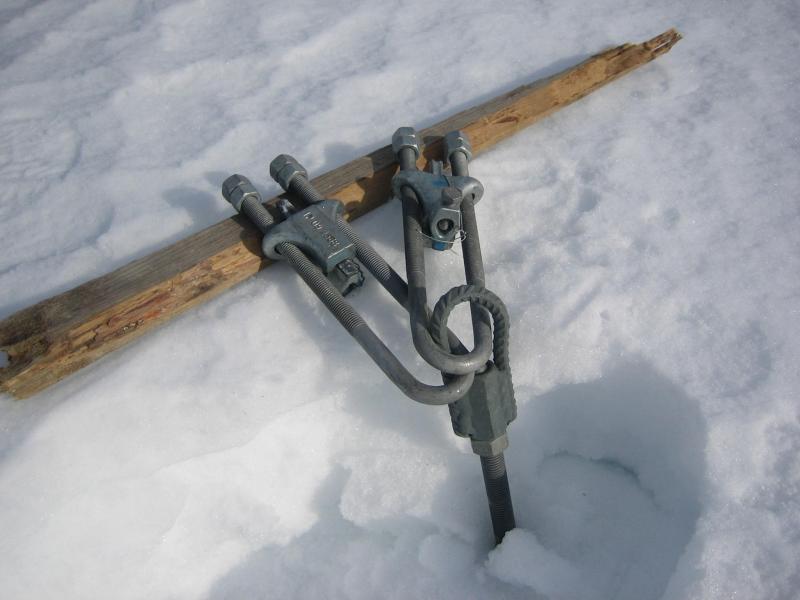

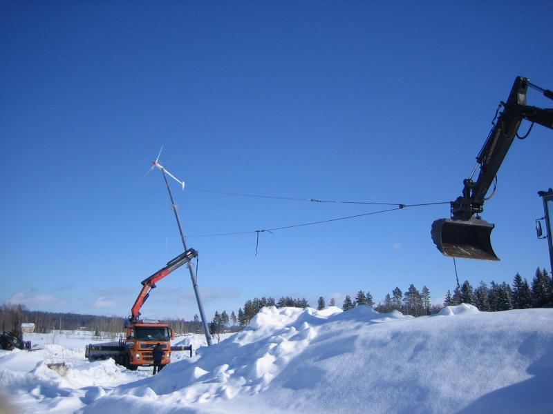

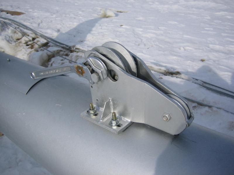

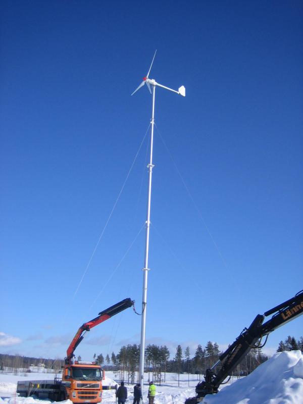

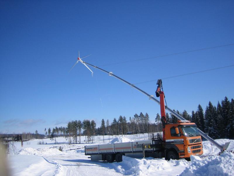

Sem moro ja sillai.Sunnuntaina nostettiin Jarmon masto ja on komee.Mastoni nosto ei onnistunu oli liian kevyen
sarjan nostoapukone.Nosturiauto lähti liukumaan ja masto tuli vauhdilla alas.Onneks ei hajonnu mitään.Tässä
muutama kuva Jarmon luvalla.Eli nosturi nostaa ja kauvuri vetää ylä-ja alaharuksien välissä on vahvempi vaieri
joka kiertää pylpyränkautta silloin voima jakautuu yhtä suurena sekä ylä että alaharukseen.
