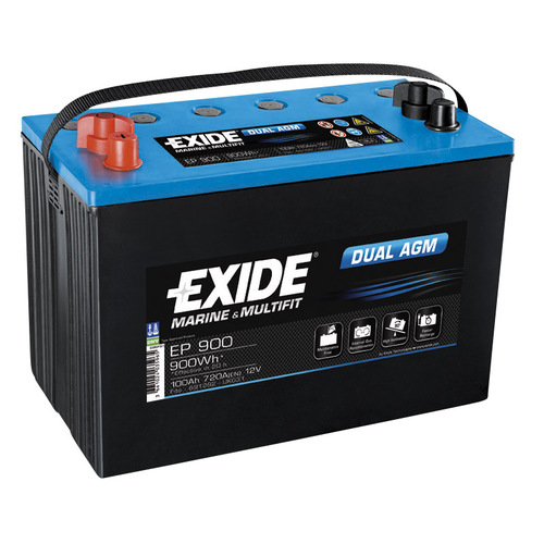

Mikähän mahtaisi olla tämän akun laatu? Mikä on sen soveltuvuus aurinkosähköjärjestelmään? Olisiko jokin toinen akkumalli järkevämpi vaihtoehto?
Tuo kyseinen Exide on käynnistysakku ei syväpurkuun hyvin soveltuva AGM

Kyseessä siis tuo Exiden pommi. Nimellisjännite 12 V ja kapasiteetti 100 Ah. Elon laskuopin mukaan "voisi" kuvitella, että akun energia olisi 12V * 100 Ah => 1200 Wh = 1,2 kWh - mutta eipäs ainakaan akun mukaan olekaan  :(
Akun kyljessähän lukee 900 Wh, eli 0,9 kW, että se siitä suunnittelun helppoudesta. Heti kättelyssä katosi neljännes kapasiteetista.
Niin 20h purkuajalle 900Wh siis tuo energiamäärä saadaan akusta ulos purkamalla akkua 45W kuormalla 20 tuntia jolloin akku on tyhjä.
100h purkuajalle akusta saa 1200Wh ulos purkamalla 12Wh kuormalla 100 tuntia.
Ongelma?

'Käynnistysakussa' on kussakin kennossa monta ohutta levyä jotta saadaan pinta-alaa ja sitä myöden paljon ( monta sataa A ) hetkellistä virtaa. Se on siis paikalliskäytössä vähän paha maininta, koska akun lyijylevyt kuluvat käytössä - paksumpi levy -pitempi ikä. Siksi varmaan Victronin saman kokoiselle AGM-akulle luvataan 700 latauskertaa ja geeliakulle 900, geeliakussa on varmaan vähemmän ja paksumpia levyjä. AbsorbentGlassMat AGM-tekniikassa akun levyt vaan tuetaan lasivillalla joka auttaa ajoneuvoissa tärinän kestossa ja turpoamisen/sakan hallinnassa. Se on kova juttu ajoneuvokäytössä kun akku pitää pakata pieneen tilaan tärisemään, mutta paikallaan nököttävässä akussa lukuisia ohuita levyjä tukeva lasivilla syö tilaa akun sähköisen toiminnan kannalta tarpeellisilta osilta.
Niinpä kalliimmalla myydään sitten paikalliskäyttöön akkuja joissa koitetaan saada parhaat puolet eri tekniikoista ja on niissäkin usein se lasivilla mukana, mutta levyjä on vähemmän ja ne ovat vastaavasti paksumpia - ja sitten saadaan pitkäikäinen akku, mutta huippuvirta ei enää riitä dieselmoottorin käynnistykseen.
Victron on arvostettu brändi tällä alalla, eli speksejä pidetään kohtuullisen rehellisinä eikä sillä nimellä ihan roskaa pysty ostaamaan, mutta ei Victron itse noita akkuja tee. Pienellä surffauksella ehkä saisi selville mistä ne ovat peräisin.
