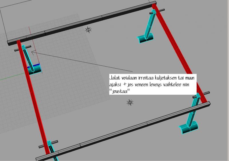

hmmm, piti alkaa suunnittelee "portable sunpanel roof for rowingboats".
helposti kiinnitettävä ja kuljetettava.
pituus n... 2 metria, leveys n..1,4 m korkeus... 1m ? sopii esimlohi soutuveneeseen.
En jaksanut alkaa hifistelemään yksityiskohdissa kun se acad lisenssi meni vanhaksi ja on pakko käyttä Rhino:a myöskin ilman lisenssiä (ei nyt viitti saveata fileä)
Lisäsin kuitenkin vapatelineen  :eek:
Piti sitten suunnitella irtojalat kun painosta oli puhe..noita vaan viljelee neljä/paneli tai sitten erilainen ylä osa jos kenno rivi jatkuu..

Kuinkahan "portable" tuo on.. nuo tavis peltirunkopaneelit on aika painavia.. Pitäisi hankkia niitä taipuisia versioita tai sitten ostaa sitä pelkkää "aurinkosähkömattoa" ja tehdä itse mittojen mukaan tuo pinnan verhoilu tästä.
Tuossa omassa polkuveneprojektissa putkirunkoinen kevyt kangaskatto on hieman hutera alusta yli 20kg peltilevyille.
Aattelin että rakentaisin vaan sellaisen kevyen itsekelluvan lisäponttoonin perään jossa putket sivuilla. Nämä putket työnnettäisiin veneen sivuissa oleviin hieman isompien putkien sisään ja lukittaisiin läpipultilla. Eli perässä olisi vähän niinkuin uimataso.
nikfly
eihän ne pari paneelia paina kun 35 kg  ::) siis >200W 24 volttia, 12 volttiset painaa 8kg (yksi kalja laatikko) /100W. Jos panet kolme ja paistaa täydeltä taivaalta niin sitten ei mene? edes sähköä akusta kun porskutat täyttä vauhtia  8)
