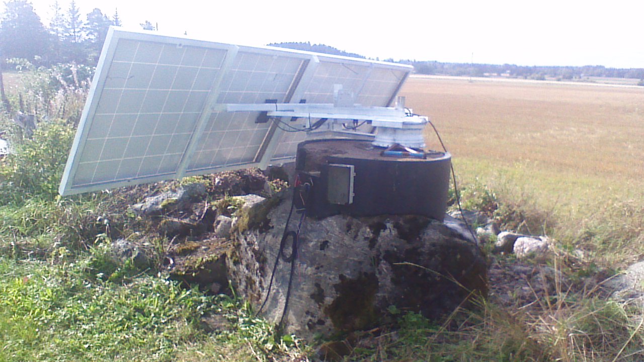

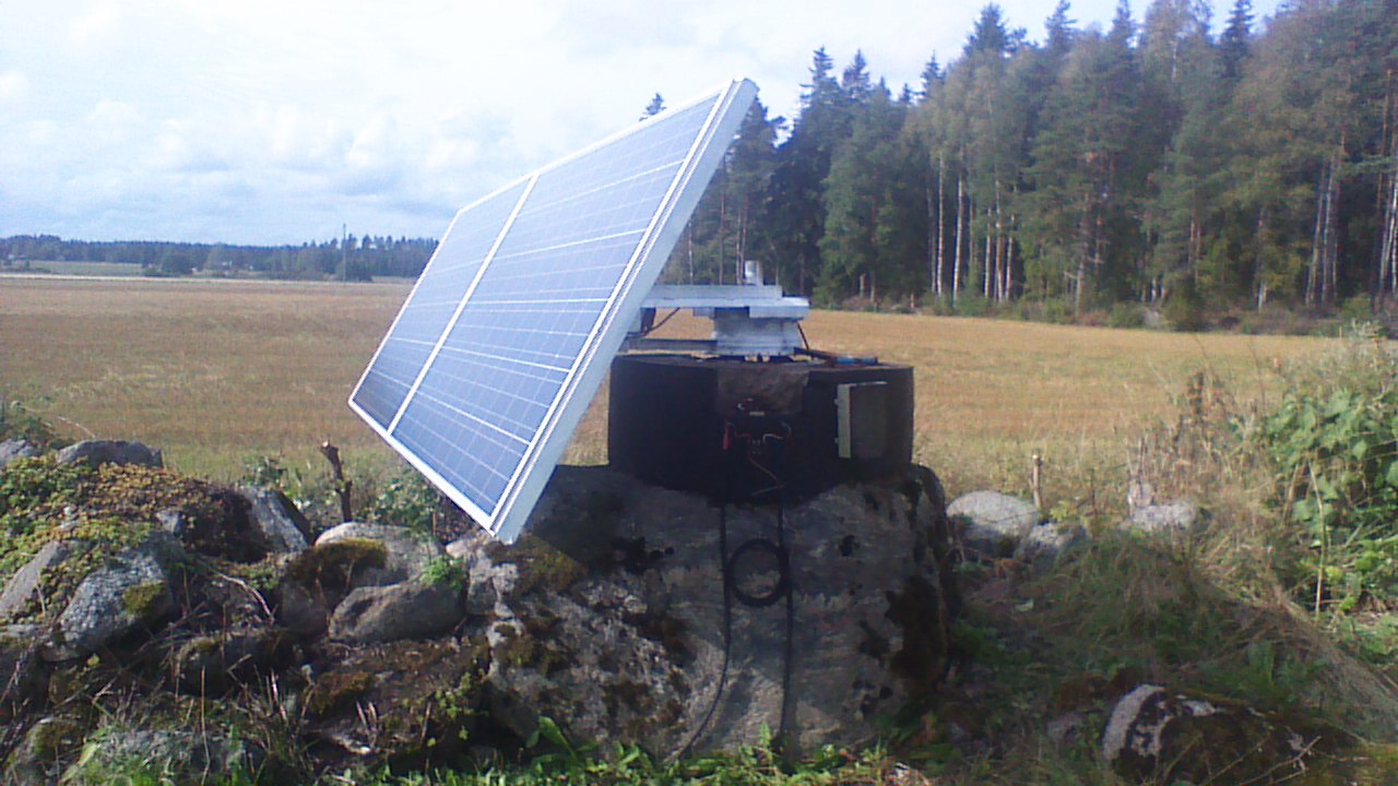

Hyödynsin edesmenneen savonius tuulivoimalani perustukset ja (Nissan Cerryn etunapa, etutukivarsi ja vanne betonivalussa) ja rakensin siihen kahden paneelin telineen. Nissanin tunkki hoitaa korkeuskulman säädon. Säätö mahdollistaa paneelien suuntaamisen lievästi maata kohti, yö ja talviasento ja max 40 astetta taivaalle. ns. juhannusviikkoasento keskipäivällä. Koko teline kääntyy horisonttaalisesti noin 300 astetta. Kaikissa telineissäni paneelit ovat 40x40mm kulmarautakehdossa, niin tässäkin.
Matalalle  asennus selittyy sillä että paneelit eivät saaneet luoda varjoa missään olosuhteissa takana olevalle 3x285W akkuja lataavalle paneeliryhmälle.
Envertechin 560 on invertterinä.

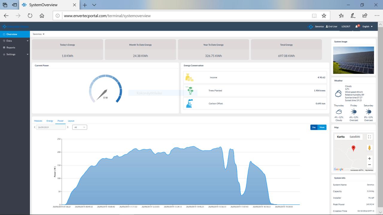

Kyl tämä syksy nii surkkia o. Juur ja juur 10 kilovattitunni yli kymmenes päiväs. Mihi me täl menol jouruta. Vaivaistalo uhka. Onneks sentä 23 paneli  saiva tänäpe toimeks 35,19Kwh.
Puolen kuukauden tulos yhdestä 245w paneelista mikroverkkoinvertterillä verkkoon 13,67Kwh. Koko kuukausi viime vuonna runsaat 26Kwh joten aika samoissa mennään.

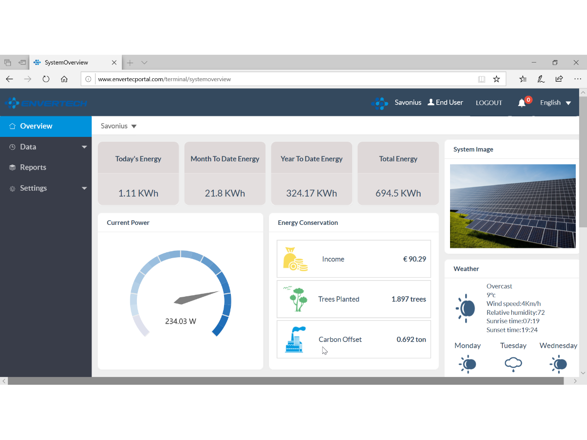

Muutama minuutti jälkeen puolen päivän. 245W paneelista verkkoon. Paneelit keskipäivällä noin 65 asteen kulmassa. Parin viikon kuluttua pitää pistää pystympään.

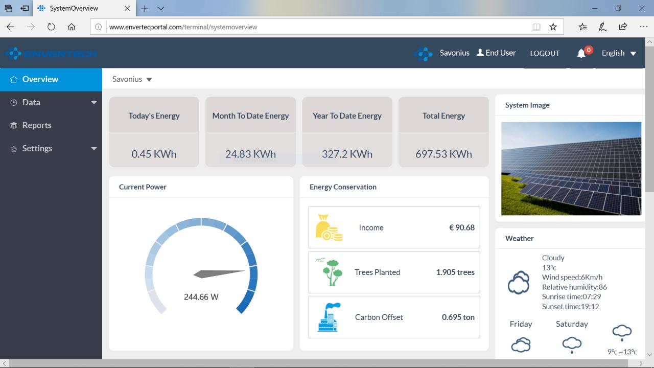

Kohtalaisest tuli sähköä tänään. Lämpö ja ilman korkea kosteus hiukan leikkaa tehoa ja päivän lyheneminen vähentää kilovattitunteja. 1,8 kilovattituntia kuitenkin kertyi 245W paneelista verkkoon tänään. Noin 23 tuollaista vastaava määrä paneeleja on käytössä.
27,74Kwh meni verkkoon 245W paneelista verkkoon mikroverkkoinvertterillä syyskuussa. 630 kilovattitunnin päälle kaikkiaan paneeleista syyskuussa. 330,11Kwh on tänä vuonna mennyt verkkoon tuosta paneelista.

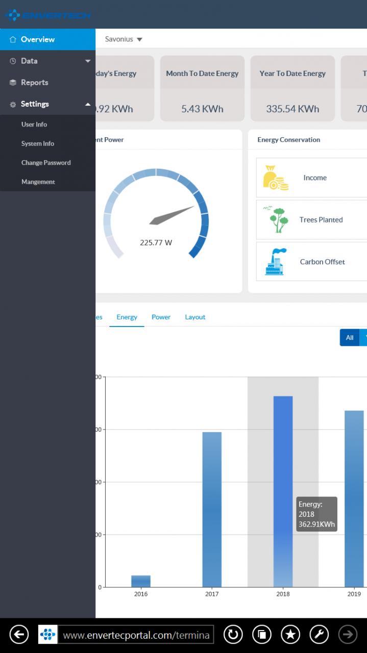

Vähän niin kuin huomaamatta ylittyi tuon 245W paneelin ja microverkkoinvertterin verkkoon syöttämä tuhannen kilovattitunnin raja. -16 ja -17 paneeli oli välillä vettä lämmittämässä ja invertterissä kiinni vain kun lämmintä vettä oli riittävästi. -18 tuloksesta puuttuu runsaat kymmenen kilovattituntia nettiongelmista johtuen kun invertteri ei saanut portaaliin yhteyttä. Tänä vuonna ongelmat ovat olleet vähäisempiä. Sähköverkkoon invertteri kyllä työntää normaalisti vaikka nettiyhteyttä ei, olekaan.
Pikkuisen on tänäänkin ollut ohutta yläpilveä joten ei paneelista ihan täysiä ole irronnut. No ei tuo 225,77W niin kauhean huono ole.
