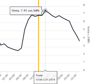

Kaappasin sahko.tk kraaffista tämänpäiväisen spot käyrän (verollinen). Tuollaisina aikoina meillä minimoidaan  paneelisähkön oma käyttö. Päiväkahvitkin keitetään nuotiolla jotta saadaan verkkoon mahdollisimman paljon kilovattitunteja. :p ;D
Noille 12 ja 13 välille kertyneille kilovattitunneille maksetaan 6 sentin spottia.

Paremman korvauksen saa kun korvaa sillä sähkön ostoa verkosta, ~12c/kWh...ei kannata sytytellä nuotioo...

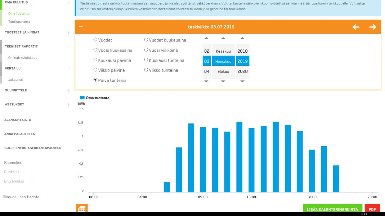

Carunan kraaffi keskiviikon myyntiin menneestä tuotannosta. Paneelit ovat 245W joita on kuusi ja kaksi 220W. Kaikki kiinni mikroverkkoinvertereissä. Noin 4,5Kwh lisäksi korvautui omaa kulutusta. 15,31Kwh oli tuon myynnin osuus.
