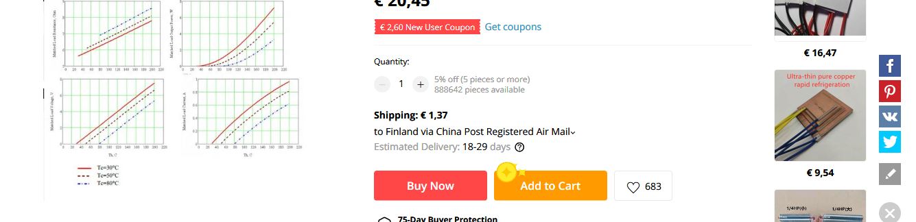

Edellä olleen linkin https://www.aliexpress.com/item/32831410887.html kraaffeissa oli esitetty saavutettavia tehoja eri lämpötilaeroille. 30 -50 ja 80 astetta. Itse asiassa 30 asteen erolle luvataan kohtuullisen korkeita tehoja.
Näytä liitetiedosto 8020
No graafien mukaan maksimiteho kun Tc 30 °C ja Th 200 °C on vähän päälle 7 W. Tuo on isompikokoinen 55 * 55 mm elementti. Tiedot ovat vähän epämääräisiä, kun tuotteen nimikkeessä luvataan täysin eri lukemia.
Tuon elementin wattihinta on myös korkeampi mitä näiden "amerikkalaisten", eikä kestä kuin 200 °C, joten joutuisi ajamaan heikon hyötysuhteen alueella. Ehkä parempi lämmön talteenotto savukaasuista kompensoisi.
