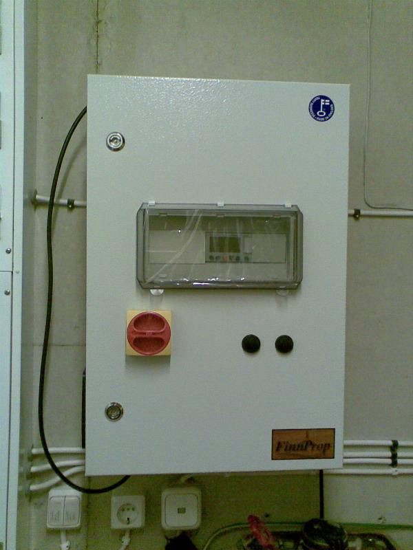

Valitsin FinnPropin ohjaimen koska se edustaa uusinta tekniikkaa ja pystyy portaattomasti hyödyntämään myllyn tuoton.Ennenkaikkea kehitystyö heillä jatkuu ohjaimen lisäominaisuuksien ja lisätoimintojen suhteen.
Nyt on ohjain ja ei kun palikoita kaappiin sitämukaan kun kehittävät.

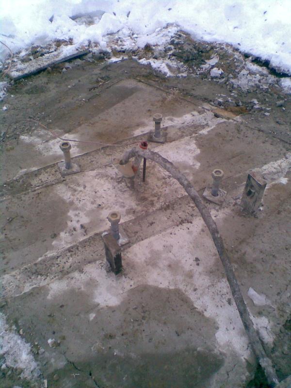

Tällä hetkellä odotellaan myllyä(5kw).Ohjain odottaa seinässä,kaapeli maassa ja perustukset valmiina pultti-
sarja sekä sarana raudotuksineen valettuna.
Masto ja perustus tuli vähän rankat.Valu mastolle 5,4m3 ja masto alkaa 315mm halkaisiasta on 28m.
Valumuotteja saa tynnöreistä ja säiliöistä.Niitä saa käytöstäpoitettuna jopa ilmaiseksi.Palataan aiheeseen
kun opin kuvia siirtelee nettiin.Olen vähän nettivastainen vai sanosinko asennevammanen.
veikko
No niin yritämpä lähetellä vaiheittaan edistymisen mukaan juttua ja kuvia.Säädin seinässä ja  valumuottina
Molokin jätesäiliön susikappale sekä valmiiksivalettu maston sarana ja pulttisarja.Mastosta tarinaa myöhemmin.
