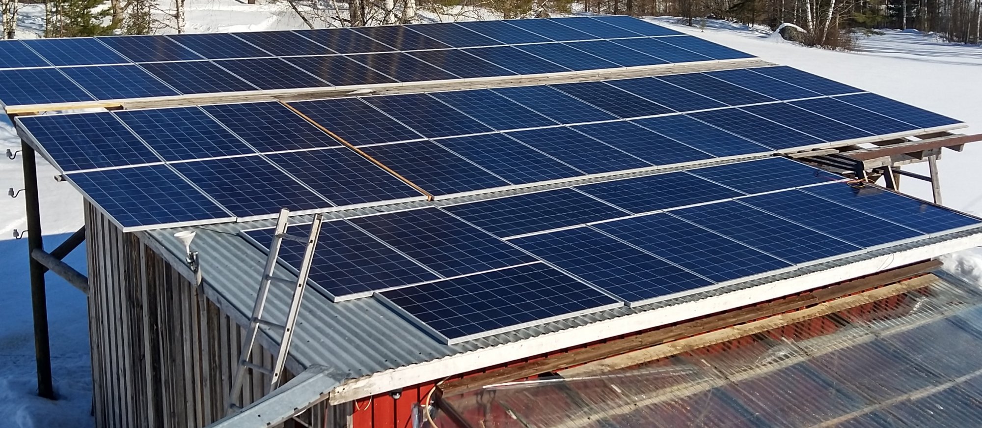

käytiin lauantaiajelulla kun oli tosi komea sää, mukaan nousi trukilla lavallinen paneleita
nyt riittää harrastetta vähäksi aikaa,
torstaina 4x220AH, painoi hurjat 255kg rahtikirjan mukaan
perjantaina easun vertti
tänään sitten panelipinkka 340 wattisia
huomenna jos tuo aurinko paistaa tyyliin kuin luvataan pääsee tsekkaamaan eri merkkisten paneleiden toimintaa samoista lähtökohdista
nopeasti se kulma muuttuu tähän vuodenaikaan ja päiväkin pitenee mukavasti
easun lähti pelittämään ongelmitta akuilla, oli niin harmaa päivä että eipä taivaalta paljoa tullut

nyt on kaikki panelit tuotannossa, 7kpl suoraan varaajan vastukseen, muille riitti verteissä liitännät
pitänee muokata mk2pv ohjelmaa että älyää sitten kun paiste lisääntyy ohjata koka watin veteen
