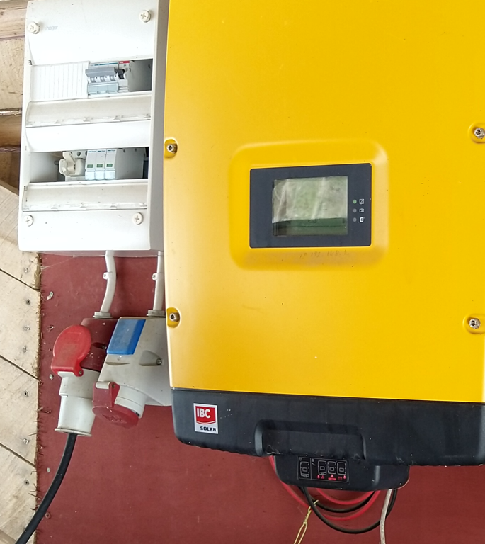

tässä on kuva LUT terävintä kärkeä olevien alan parhaitten osaajien valvonnassa tehty asennus alan ammattilaisten asentamana
kommentoin tuota kun otin kuvan, on kuulemma täysin kaikkien sääntöjen sallima ratkaisu
invertteri kytketty tuolla pistorasialla verkkoon
väitä mitä väität, olet väärässä

Sehän onkin hienoo jos nykyään näin saa soveltaa standardeja - määräyksiä - vaatimuksia sun muuta sen mukaan mitä näkee ja silmiin sattuu...
Sekö ei riitä jos näkee unta jostain pistorasiasta! :)
valoapimeään
Kyllähän tuossa sinällään ymmärtää tilanteen, että eivät varmasti kaikki luvat omaavatkaan sähkäritkään tule ajatelleeksi noitten virtojen summautumista johdonsuojien jälkeen. Onhan tilanne jokseenkin teoreettinen, että tuohon (3-vaihe) pistorasiaan kytkettäisiin vaikka suko-haaroitin ja siitä otettavalla 30A+ virralla käräytettäisiin johdot ja talo.
Pistorasia on kuitenkin pistorasia ja ainakin omasta mielestä siihen pitäisi pystyä kytkemään laitteita, joita siihen pystyy kytkemään, miettimättä ensin, että juuri tämä pistorasia ei tähän käyttöön sovellukaan --> standardin mukaisen komponentin väärinkäyttöä! Helpoin siis jättää se pistorasia siitä välistä pois. Yleensäkin kyrsii, jos jossakin paikassa sinällään toimivia komponentteja käytetään jossain ihan muualla kuin mihin ne on suunniteltu. Vaikkapa nyt esimerkiksi verkkovirtapistorasioita autosähköliitoksissa.
Ja joo, sen että tuosta pistorasiasta on mahdollista urospinneistä saada kynsille voi kyllä unohtaa. Kyllä nuo nykylaitteiden suojaukset sen estävät, mutta niitten kiinan pikkuinverttereissä sähköiskukin on mahdollista vaikka pistorasiaan ovatkin tarkoitettu --> Suomessa ja aika pitkälle muuallakin kiellettyjä.

saako voimalan kytkeä tepselillä verkkoon
ei tuo sinun logiikka oikein nyt ole ihan kohillaan
schukoonkin pystyy laittamaan haaroittimen, jakajan jne.....ei siihen pysty liittämään mitä tahansa vaikka ne siihen menee, samoin 16 ja 32 pystyy laittamaan jakajan jne
kyllä aina, ihan aina pitää tietää mitä tekee, ei jenkkityyliin voida nojautua siihen että jos tappi mahtuu reikään, sen saa työntää sinne
ikävä kyllä maailma on mennyt jo nyt liian pitkälle siinä asiassa
vasenta kaistaakin pystyy ajamaan, mutta.......ja henki lähtee yhtälailla kun sähköjutuissa

Siinäpä se juuri onkin, että ei sitä shukoa pidäkään mihinkään invertterin syöttöön käyttää. Shukoja useimmiten vielä useampi ketjutettu samaan ryhmään, joten auringon paistaessa helposti voidaan ryhmän sisällä ylittää se tavallinen 16a, jolle ne johtimet ja kojeet on mitoitettu. Jos se invertteri pystyy syöttämään sen lähemmäs 16A, niin ihan saman vaikutuksen saisi, että vaihtaisi ne normaalit invertterittömät johdonsuojat 32A paukuiksi. Eiks näinkin voisi tehdä? Kuulostaisiko hyvältä?
Saahan niitä kötöksiä kuka vain tehdä, mutta ei sitä voi väittää, että noin saisi tehdä tai että vielä olisi suositeltavaakin tehdä. Jos tuota tapaa skaalaisi ylöspäin, että sataan tuhanteen taloon tuollainen pistorasiakytkentä tehtäisiin, niin kyllä siinä jo joku tuhon saisi aikaan. Ja miksi siihen nyt mitään jenkkipohdintaa pitäisi vetää mukaan, kun ihan kotimaiset standarditkin löytyy eikä niittenkään pohjalta tarvitse koko ajan miettiä, että palaakohan talo jos tämän kytken tuohon pistorasiaan.
Niin ja isompaa invertteriä kytkettäessä sähkärin pitäisi myös varmistaa, että keskuksen sisuskalut kestävät ainakin tuplaten pääsulakkeitten antaman maksimivirran. Siis jos invertteri lähestyy sitä pääsulakkeitten nimellisvirtaa.
yhä olen aian varma, kun tiedän tuon yllä kuvaamani vertin ja tiedän kuka sen on suunnitellut ja tiedän kuka sen on asentanut
että se täyttää kaikki lain ja säännösten pykälät pilkulleen, on tavallaan referenssikohde
invertteri on tepselillä kytketty sähköverkkoon
