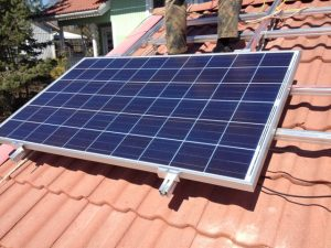

Mulla sama kiinnityssysteemi mutta puu vähän ohuempaa ja sellaisilla 2 mm:n alumiinisilla "säätöpaloilla" säädin raudan korkeuden oikeaksi ja sellainen ero että raudan pokkaus ei nojaa tiileen.Siitä kiinnikkeen kohdan ylimmäisestä tiilestä joutui rälläköimään sitä tiilen pohjaa pois ettei se päällimmäinenkään tiili kanna kiinnikkeeseen.Varmaan lähes kaikilla kunnon kiinnikkeillä toi tiilikatto teettää töitä mutta tulipahan tehtyä.Kuvassa näkyy ne säätölevyt ja se rälläköity tiili.

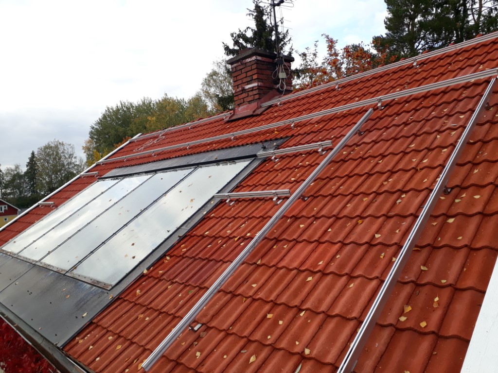

Sitä minäkin olen ihmetellyt. Syksyllä laitoin kiskoja yhteen tasoon ja kahteen suuntaan, kun tuli parikymmentä vuotta sitten nuo keräimet keskelle kattoa laitettua. Paneeleja pitäisi kohta päästä asentelemaan.

Kuorma siinä ehkä jakautuisi tasaisemmin jos ne ristiinkoolais, tiedä sitten käytännön hyötyä.
Milläs profiilillä noin on tehty?

Ostin nuo kiinnikkeet yhdeltä kaverilta, jolle oli vahingossa tullut tuplamäärä tavaraa. Edellisellä sivulla on linkki Rauli-kiinnikkeisiin ja siellä näkyy samaa profiilia nimellä Frontier: https://www.raulibrackets.fi/rauli-nordic-pro
Ja tuollaisen löysin joskus kun koitin tietoja löytää
Mukana tuli noita alumiinisia sivusta kiinnitettäviä koukkuja. Hankin sitten pitkittäissuuntaisiin Farmikaupan koukkuja jotka kiinnitetään kiskon pohjasta.
Saattaahan olla, että siinä tulee lumikuorman kanssa koukun kohdalla painetta tiileen. Alla on kuitenkin ruodelauta, joten uskoisin kestävän. Ans kattoo tulevina talvina.

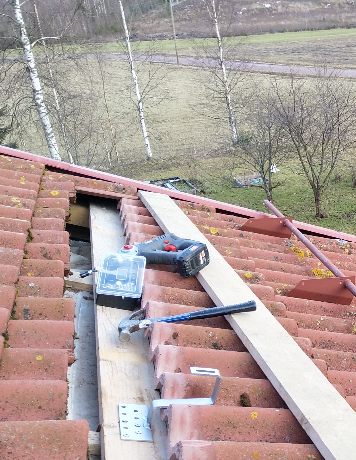

Saksasta tilatut kannakkeet, päädyin asentamaan aina kattotuolin kohdalle kun oli vaan laudan verran vapaata korkeutta (jakona 900-1200)
On kyllä tiiletkin parissakymmenessä vuodessa hieman jäkälöityneet, pitää vissin pestä katto ennen profiilien asennusta...

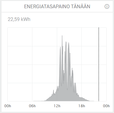

Ensimmäinen kokonainen päivä tulilla. Puolenpäivän jälkeen oli vielä paneelien päällä pari senttiä lunta.
Tarvii laittaa äänisaha tulille niin saadaan illaks vielä vähän enemmän tuottoa.
