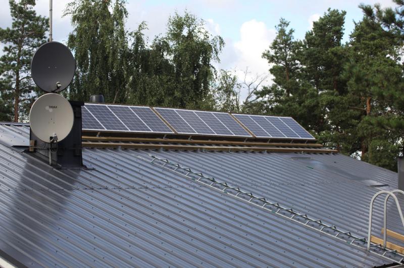

Liitteeksi laitan kuvan omasta aurinkovoimalasta   :D
Päädyin tuohon järeään puukehikko malliin, jonka kulmaa voi säätää ja
ennenkaikkea, kun täällä on melko tuulista, niin ei vie ensimmäinen tuulenpuuska mennessään, kun piti korkeussuhteiden
takia asentaa katon harjan yli, jotta jo keväällä saa auringon osumaan paneeleihin.
Suunnittelin kovasti jonkinlaista seurausjärjestelmää, mutta kun piti asentaa harjalle ja vielä yli, olisi oltava melkoisen
mittava ja järeä rakennelma tuolla katolla, jonka lujuus olisi joutunut koetukselle kovissa tuulissa jne
Antero

off grid sanoi:
Ihan kivan näköinen rivistö, käy kateeksi ;) Koskahan omat kennot joutaisi juottelemaan kasaan..?
Onko nuo niitä espanian kennoja vai mistä hankit? 48v akusto taitaa olla..?
T:Eerin
