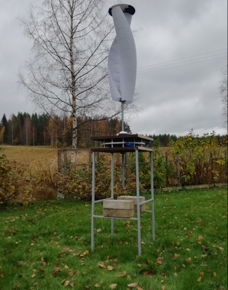

Sain laitoksen kasattua - vähän työläs homma pitkällä akselilla. Huomenna iltapäivällä pitäisi olla jonkin verran tuulta. Laitan kiviä tai hiekkaa testipenkin alaosaan painoksi niin ei mene ihan heti nurin.

Aurinko paistaa risukasaan, mutta ei vaan tuule yhtään. Ennusteetkin ovat pielessä - ilmatieteenlaitoksen lähipäivät ja 10vrk näyttävät aivan eri ennusteita.
Tulostin vielä akselin alaosaan turbiinille pari lisäkerrosta ABS-filamentista. Onnistui hyvin ja vaikuttaa tukevalta - liimasin kerrokset lopuksi yhteen asetonilla. Jotakin tuulta on luvassa viikonlopun aikana, mutta vesisateessa ei kyllä huvita testailla.
