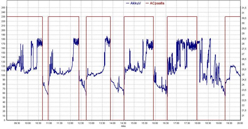

Tässä vähän päivitystietoa miltä tilanne näyttää nyt kun paiste on heikkoa, latauksesta tulee vain 0-200W ja kuorma on kiinteä 600-800W (+piikit kylmäkoneista)
Olen säätänyt akun alarajan 23 volttiin joka pitää olla vähintään 10sek ajan ettei ne kuormituspiikit turhaan pudota DC käyttöä pois.
Ylärajalle lisäsin älyä niin että vapaasti säädettävä raja ja sen ylitysaika on nyt 27V ja 15 min. En tiedä onko optimiarvo mutta tälläistä mittauskäyrää tänään :
Tästä näkee hyvin ettei 1500W paneelitehoa ole yhtään liikaa Suomen "aurinkoisilla" kesäsäillä tuottamaan kiinteää 600-800 W kuormaa :)
Enemmän paneeleita saisi olla jo nyt vaikka eletään elokuun puoltaväliä..
