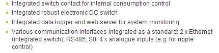

Ja kovasti ihmettelen kun ei tommosissa SMA:n tapaisissa kalliissa laitteessa ei ole oikein mitään ulostuloja...
Onhan niitä näköjään muita inverttereitä kuin SMA joissa oletuksena on jotain ulostulomahkuja + www-sivut + log data:
