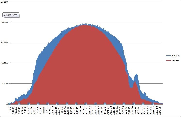

Yritin äsken verrata kahdeksan paneelin veteen siirtämää energiaa 1000W aurinkoteholla tuon oman systeemini 53 ohmin vastuksen kautta siihen tilanteeseen että paistetta olisi 400 vattia neliölle. Sitten laskeskelin tilannetta että 400W paisteella vastusta kasvatettaisiin niin että jännite pysyisi lähellä 247V . Sain tulokseksi että kummastakin tuli kutakuinkin sama. Voisiko se olla niin.  Nyt tarvitaan Tengua. Olisi mukava kuulla miten säätimesi tuota tehoa saa toimeksi.
VesA
Ei säätimellä vastusten kanssa paljonkaan tee.. toki jos säädin on niin kaipa sen sitten kannattaa olla paneelin optimikohtaa etsivä samantien, mutta ei niilläkään ihmeitä tehdä.
tengu
Ihan piti hieman kaivella että löysin dataa omista testeistä kun läppäri jo vaihtunut välissä. Tämä kuvan löysin omista testeistä ja kai se raakadatakin jossain lymyää kun hakisi. Tämä on omasta systeemistä järjestelmää ajettuna koko päivän vuorotellen säätimellä ja kiinteällä (säädin pakotettu 100%). Nyt käyrä olisi hieman eri kun nuo varjostavat puut on kaadettu aamun ja illan puolelta pois.
Jos oikein muistan niin oma systeemi olisi mitoitettu 1100w/m2  -  400w/m2.  Tämän alle säädin ei yllä.  Tämä tulee ihan vastusten mitoituksesta.
