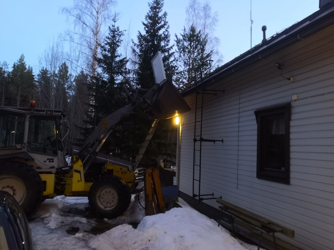

Harjoittelin tänään pari panelia katolle. Eipä tarvi noiden enää juuri nykymitoista kasvaa yhtään kokoa tai painoa, niin jää yksin asentelematta. Ainakin jyrkälle katolle.
Nosto reunalle oli vielä helppo, koska diesel teki työn. Siitä ylöspäin olikin sit jo aika hikistä.
