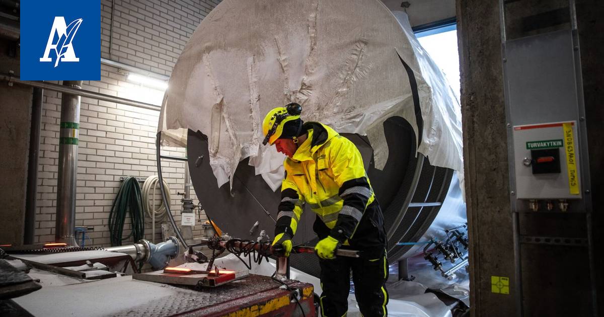

Vastukset voisi laittaa suoraan kattilaan ja invertteri, olisiko turha? Sitäkin mietittiin, ettei ihan suoraan voi kopioida Tampereella asennettua sähkökattilaa halvan pörssisähkön käyttöön siellä toimijalla ei ole siirtomaksua ja liittymä mahtaa olla ”rajaton” myös.
