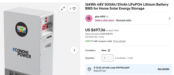

Pientä kysymysmerkkiä aiheuttaa kylläkin miten voivat tarjota 48V300Ah valmista akkua tonnilla+verot??
Nyt tipahti:
Kuva kertonee loput, Ebay.com
Pieni aavistus että tästä tulee Refund... tai Warranty Claim;)
