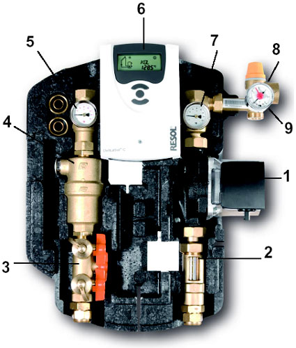

Jos ei ole vermeitä valmiina, niin ei kannata voimistella irtolaitteiden kanssa.
Esim: http://www.ebay.de/itm/Solarstation-FlowSol-C-mit-WILO-ST-15-7-Pumpe-RESOL-Solarregler-DeltaSol-C4-/121314140192?pt=Solaranlagen&hash=item1c3ee2e020
Manuaalin mukaan tässä on sama VBUS, johon saa nettiseurannan: http://www.resol.de/Produktdokumente/Alte_Montageanleitungen/48002941_DeltaSol_C4_100-240V.monen.pdf

No, kappas ihmettä näköjään Vbus, tuon sam123:n linkittämähän on sitten erittäin hyvä valinta ja varmasti toimii pumpun säädöt jne.
Siihen aikaan kun ostin tuon BX:n ei ollut juuri missään Vbussia eikä ollut koko nettiseurantamokkulaakaan. Lyhyessä ajassa paljon kehitystä.
Itselläni Resol ohjaa esimerkillisen hienosti pumpun kierroksia. Itselläni tuo SOL6, mutta tuo sam123:n linkkaama Resolin tekemä kokonaispaketti varmastikkin järkevin eikä tule ongelmia?

Tuo Resolin pumppu+säädin yksikkö näyttä hyvältä paketilta, ainakin jos ajattelee pelkkää aurinkopiiriä.
Joka tapauksessa molempiin haaroihin takaiskut (ylös ja alas), yleensä noissa 2-piirisissä asia on noin.

Tein elämäni ensimmäisen Ebay.de tilauksen ja tilasin tuon sam123 ehdottaman laitteen.

Tuohon saa sitten lan-adapteria alle 120€:eek:on: http://www.ebay.de/itm/Resol-Schnittstellenadapter-VBus-LAN-/181261632284?pt=Solaranlagen&hash=item2a3409031c
Joku softa tuohon tulee mukaan, mutta olikohan Resolilla joku oma nettipalvelu, johon saa suoraan seurannan pyörimään (Ismon videolinkki)?

Ja se tuli! Omistan ikioman aurinko-automatiikka-pumppuaseman ;D
Jos vielä ne tasokeräimet tulis niin sitten alkas olla kaikki osat keräilty.
